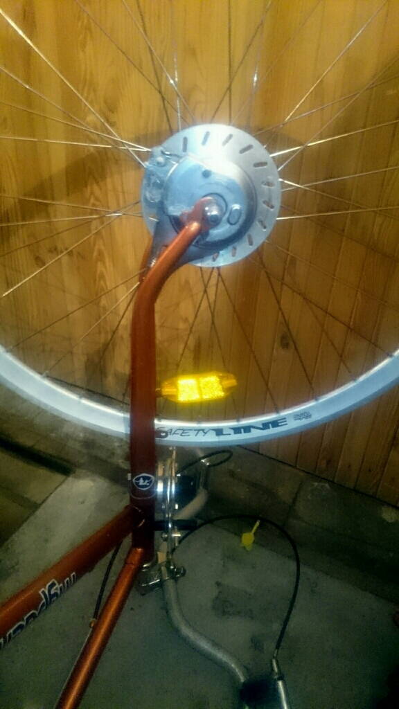

Привет! В связи с тем что тормоза на туристе неахти, приобрёл колесо с роллерным тормозом но я не учел что на вилке у меня нету уха под рычаг тормоза и регулировочный болт тросика. Есть у кого опыт установки?

Таки да, так можно и автомобильный хомут примастырить, а крепления под болт в моей модели нет, очень уж давний... Ну да ладно , засверлю отверстие в рычаге

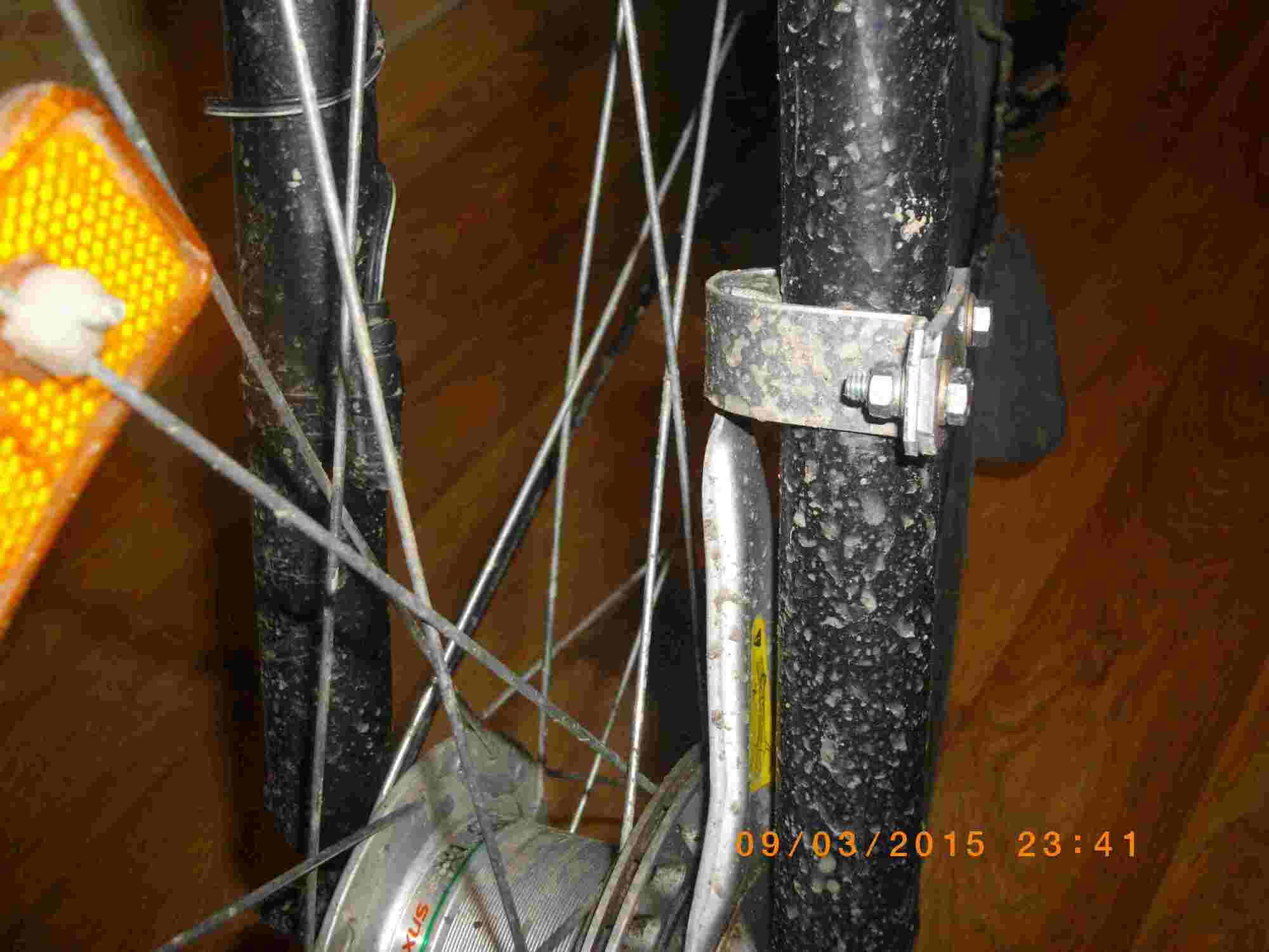

andy.mytas, мой опыт. Вдохновлялся этим. Теперь колесо можно снять, не трогая хомут. На другом веле пришлось добавить прокладку из дюраля между хомутом и вилком там, куда встаёт рычаг тормоза, чтобы последний был перпендикулярен оси втулки.

andy.mytas, он делается за полчаса с перекурами из полоски нержавейки 0,7-1,0 мм. Подходящий материал - лента от хомутов для крепления всякой шняги на столбы освещения.

andy.mytas, так я про ухо и пишу! Если нет возможности вырубить - можно сделать два пропила тонким полотном, как на хомутах на моих фото.

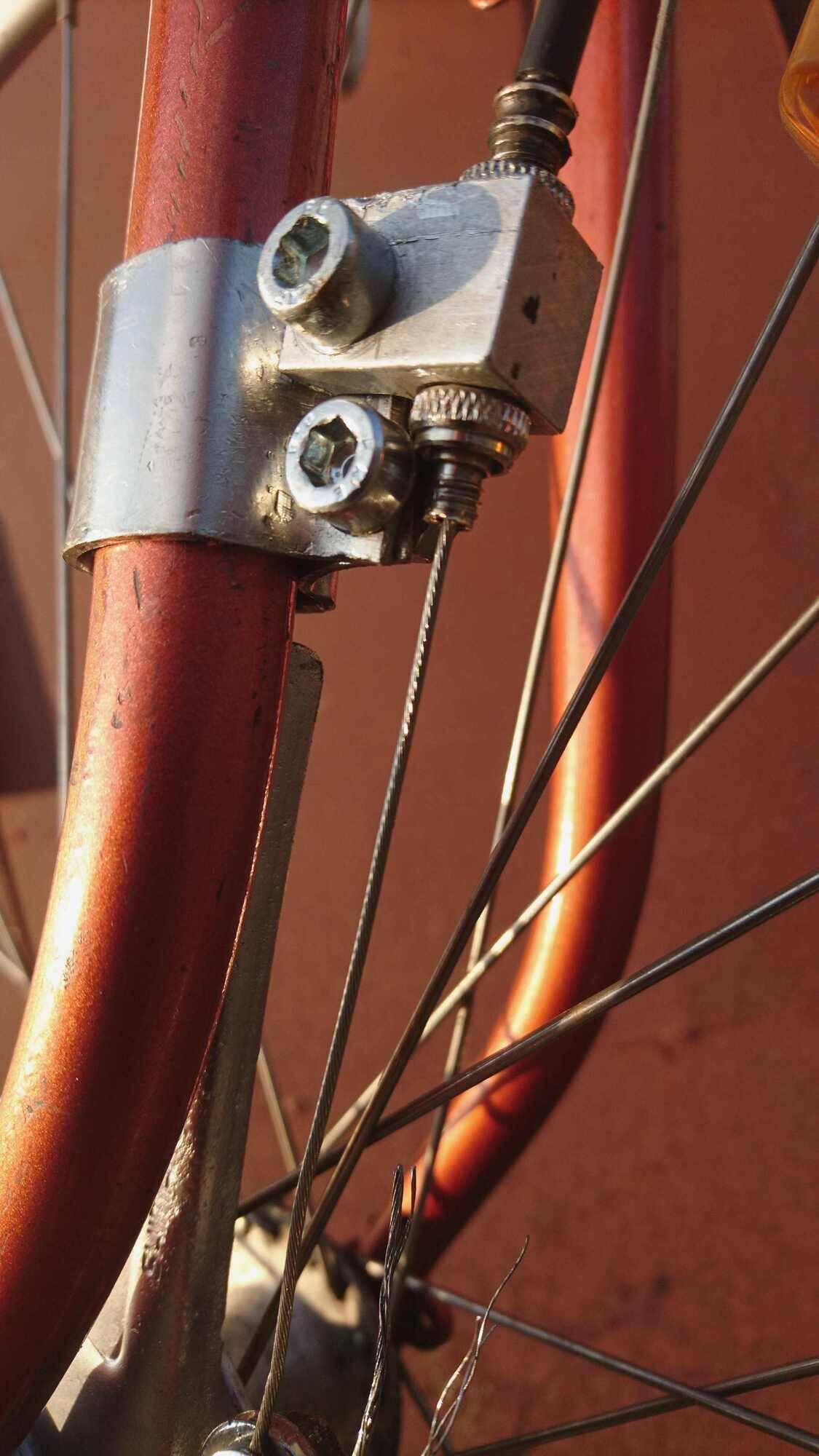

Омего-образный хомут из дюрали. Подкладка между рычагом и пером тоже из дюрали.
IMGP1467.jpg [ 183.06 КБ | Просмотров: 8369 ]
IMGP1464.jpg [ 160.3 КБ | Просмотров: 8369 ]
Прошу пардона за непрезентабельный вид.
Несколько неудобный: при снятии колеса нужно отпускать болты и сдвигать хомут, при этом не потерять подкладку. Но лёгкий и надежный.
Хочу предостеречь от использования червячных хомутов. Они предназначены для обжима шлангов, а при установке на рычаг, просто рвутся.
Ещё нужно аккуратно подобрать толщину подкладки на перо, чтобы не допустить насильного перекоса рычага (я свою дюралевую подгонял напильником); если перекос будет, то ухудшается накат и роллер шуршит.

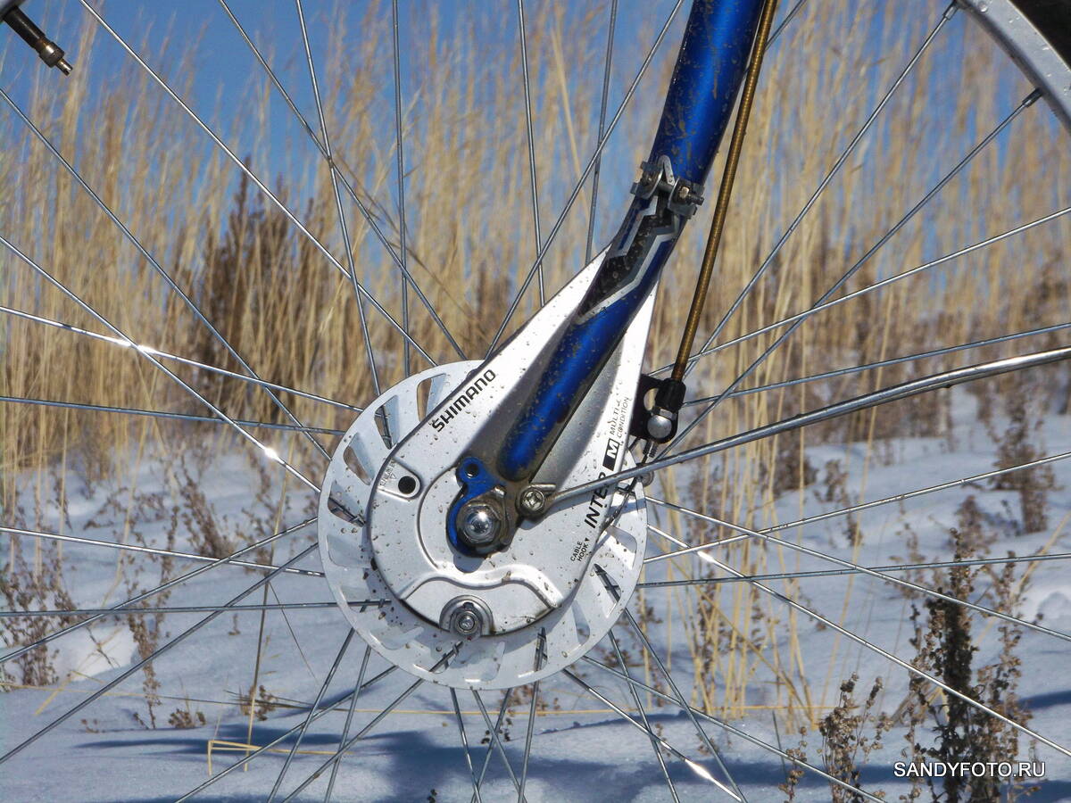

Здравствуйте всем, специально зарегистрировался чтобы задать знающим людям такой вопрос: у меня велосипед electra townie balloon 3i mens slate и у него передние тормоза так кажется называются: BR-IM41. Есть изображение увидел несколько сообщений назад, у меня такие же. Так вот, в этой "кассете" так сказать есть диск для торможение и он немного совсем люфтит и двигается не только по своей оси как бы, совсем чуть-чуть правда, но и как бы вперед и назад тоже немного. Вот и хотел узнать нормально ли это, и как исправлять если нет.

такие вот тормоза
