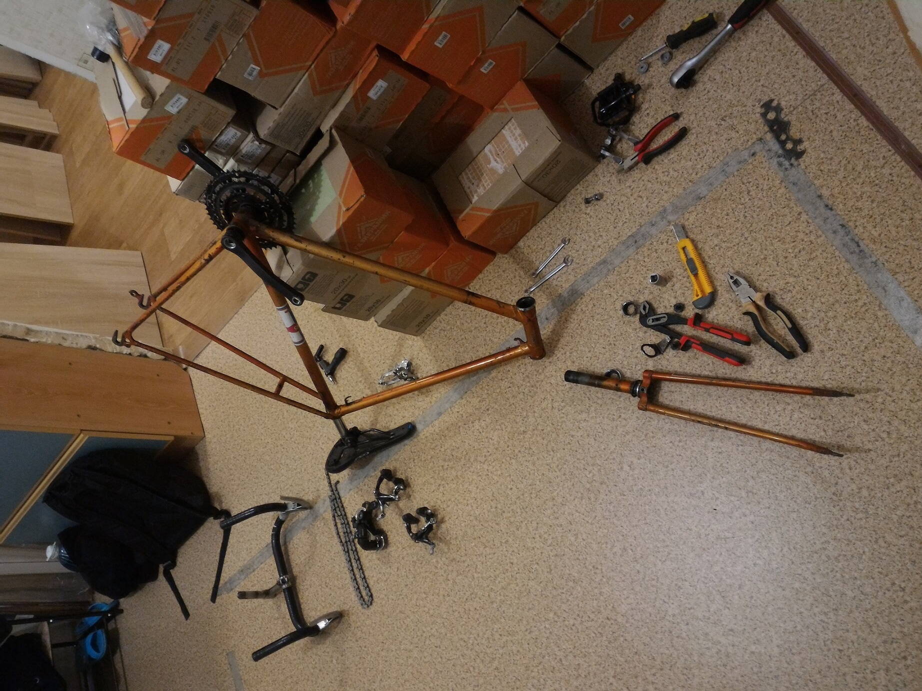

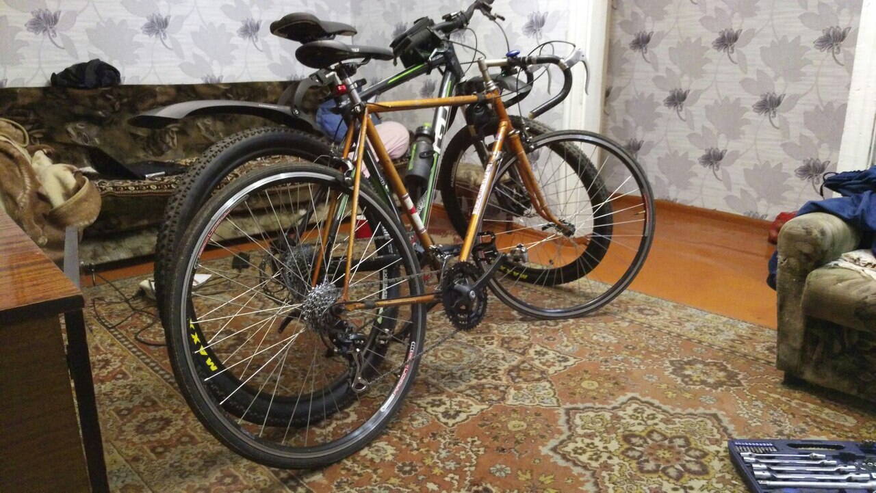

Приветствую любителей ХВЗ. У меня есть вопрос. Купили с коллегой Старт-Шоссе В-555 1973 г. И потихонечку начали работу над его усовершенствованием. Для меня ХВЗ, что то такое ностальгическое и возник порыв к доводке, на основе базы рамы ХВЗ собрать вел на современных компонентах.
Попутно веду тему на нашем городском сайте о продвижении работ.
Мнения людей не однозначные, сводятся в основном в непонимании, а для чего, да лучше купить вел, чем собирать это старое ретро и т.д.
Ну ладно думаю, сколько людей столько и мнений.
Но тут приходит новое сообщение, цитирую: ХВЗ и по геометрии урод и по весу мастодонт и по возрасту неандерталец, зачем все это?
Теперь собственно вопрос. Чем геометрия рамы ХВЗ уступает современным аналогам?
У нее накат хуже, из за длинных труб или наоборот коротких, наклон не тот что нужно. Ведь 30 лет тому назад это были современные рамы, понимаю, что время не стоит на месте, но хочу разобраться. А то поливают по чем зря ХВЗ, а сами толком и не понимают в чем уступает или не уступает, типа умный специалист по велосипедам, самый главный довод, что старая рама. А посмотришь на современные машины типа Кольнаго, ну вроде все тоже самое. По весу современным рамам проигрывает, но не скажу, что уж очень сильно, все таки стальная рама. Вытяним за счет карбо деталей и современных компонентов.

Несколько фото.

Еще пару фото.

Раму планируем покрасить в фисташковый цвет. На фото выше есть образец цвета. Сейчас идут токарные работы, по сопряжение вилки и рулевого стакана. Из планируемых фишек, рубашки с тросиком пропустим внутри трубы.
После покраски будем собирать, в целом все компоненты пришли.

Это мы готовили отверстия для крепления бутылки, потом впаяли бонки. А после зачищали раму полностью. У нас есть образцы деколей, закажем новые наклейки. Возможно фото повторяется, коллега тоже тут трется. Шимановские 105 передние звезды с шатунами купили у одного из администраторов этого сайта.
