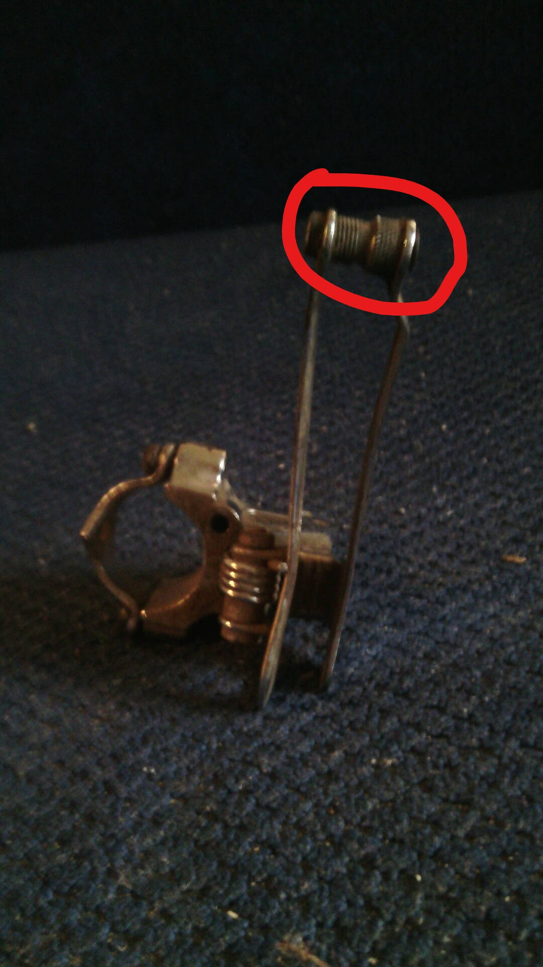

Ладно, оставим каретку и валы в покое, пока не определюсь с задней втулкой, звездами.
Почистил передней переклюк, выпрямил рамку, есть вопрос, что за размеры у втулочки в рамке и как она выглядит:
IMG_20150713_190300_Ink_LI.jpg [ 613.9 КБ | Просмотров: 1975 ]
то что там стояло явно не от сюда и в два раза длиннее.
СообщениеДобавлено: 21.01.2017 18:09
Сообщения: 6025
Зарегистрирован:23.05.2013
Скрытый текст
Просто дистанционная втулка, шириной ~7,5 мм, и диаметром 7 мм, держит всё это винт с гайкой М4.
СообщениеДобавлено: 21.01.2017 18:21
Сообщения: 29
Город: Волжский
Зарегистрирован:23.04.2015
А материал (медь, бронза, алю, сталь)не важен?
Когда рамку выпрямил как раз где то 7,5 и получилось, меня больше Ф беспокоил, но 7 значит 7.
У меня 12мм алюминиевая хрень (то ли штуцер, то ли втулка хз как назвать) ступенчатая по НЦП стояла.
СообщениеДобавлено: 21.01.2017 18:28
Сообщения: 6025
Klaus Fuchs
Не важен. В оригинале стальная точёная, с покрытием хромом/никелем. Толщина стенки ~1,3 мм.
