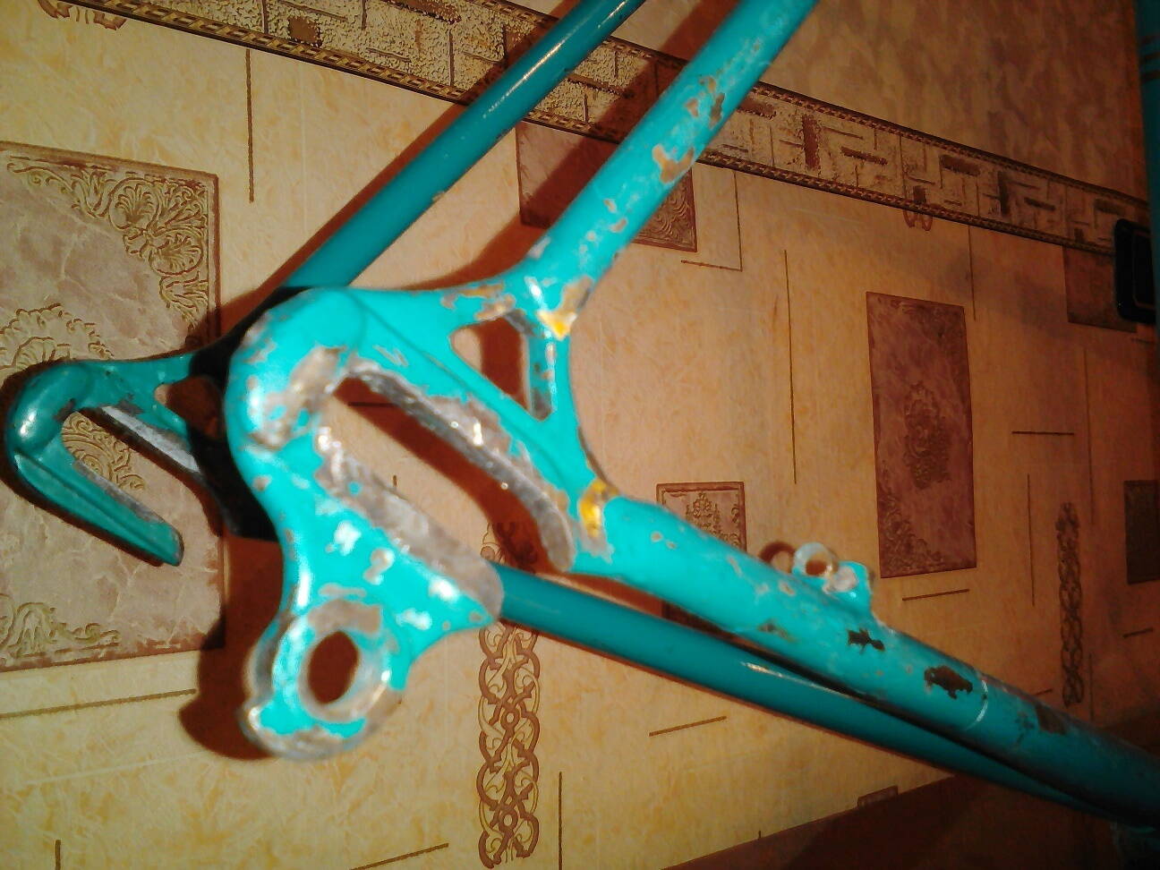

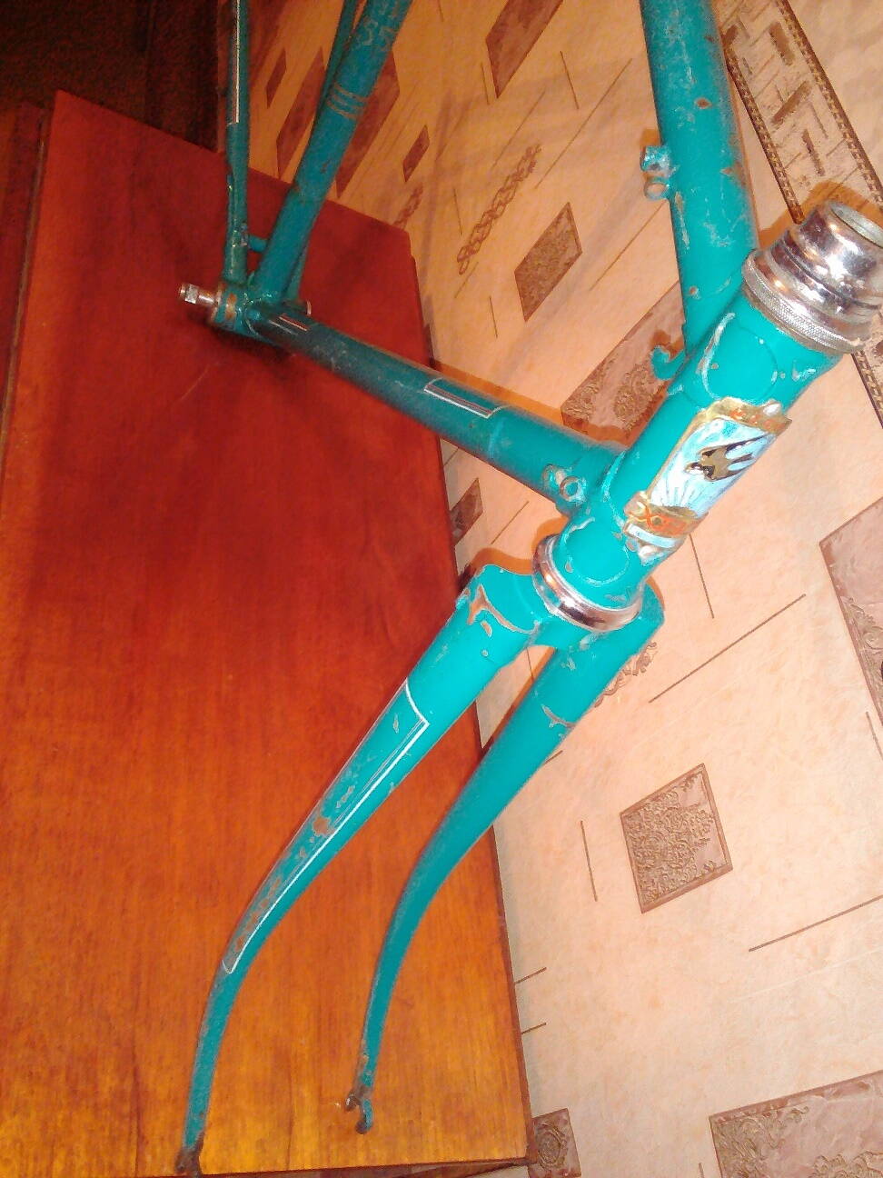

Сегодня выдалась хорошая погодка, на улице было довольно тепло, и я даже смог поработать в гараже, покрутил немного черный Чемпион 60го, и добрался до рамы 61го. Отмыл, отдраял, и стал вопрос, что же делать с лкп.
Есть несколько вариантов:
1. Подбирать цвет и подкрашивать места сколов;
2. Не подкрашивать а убрать ржавчину и вскрыть лаком;
В любом случае нужно убрать ржавчину, и тут уже вопрос к бывалым, как это лучше всего провернуть, не используя наждачки?
Конечно, первое что пришло в голову, это ванна лимонной кислоты, но увы, это сулит крепкими люлями от жены... :D

Никаких лаков - стрёмно это.
Ржавчину без фанатизма протрите керосином или солярой, потом уайт-спиритом, чтобы жир убрать. АЦЕТОНОМ ИЛИ НИТРО РАСТВОРИТЕЛЯМИ (64*) НЕЛЬЗЯ!!! Потом водой с моющим средством. Ржавчину до блеска оттирать не нужно. Потом всё это дело полируется автополиролем, потом обрабатывается автовоском. Всё.
Я обходился тщательной мойкой водой с моющим, после чего - косметика.
http://tourist.kharkov.ua/phpbb/viewtop ... 0#p1317050
http://tourist.kharkov.ua/phpbb/viewtop ... 5#p1344845
viewtopic.php?f=31&t=233830&p=1617793#p1617793
Эти велы один раз обрабатывались при реставрации. ЛКП на них выглядело хуже Вашего. Блестят до сих пор.
Здорово, выглядят шикарно :good:

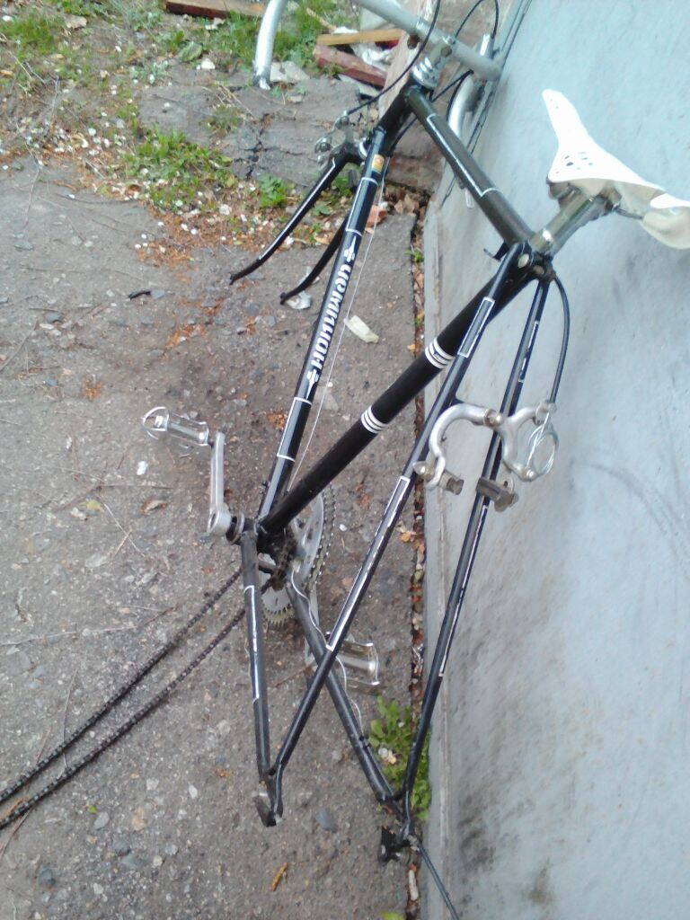

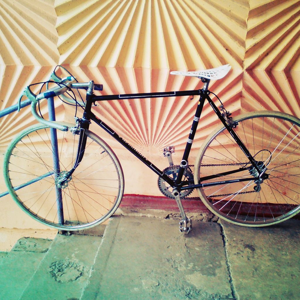

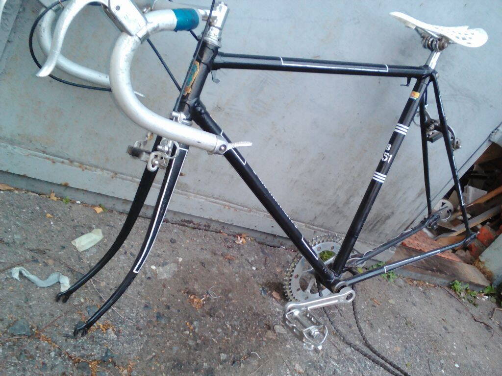

Пришла весна, тепло, можно было уже спокойно работать в гараже, и из троих Чемпионов по очереди решил взяться за многострадальный Черный 60го.
Основная родная навеска готовилась для чемпа 61го года, а на этот решил накидать все что было лишнего или в дубле. Но главной целью было конечно же испытать в деле манетки.
Я грозился сделаю разжимы по фен-шую, с алюминиевой трубы, но на деле как "Лев Простой", сделал их пилотный вариант с обычного винного корка, ну и сами понимаете, нет ничего более постоянного чем временное, так они и остались. Но надо отдать должное, вопреки скепсису, они фиксировали манетку в руле вполне неплохо, не задавая вопросов.
