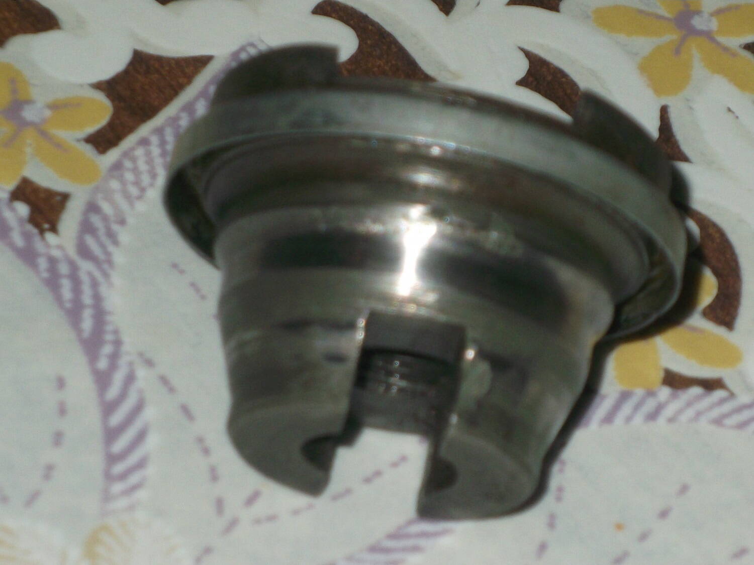

Собираю втулку торпедо, на одной детали на дорожке где крутятся подшипники есть раковины с краю, они глубокие , их не вышлифовать, будут они мешать , подшипник придется делать насыпным.

СообщениеДобавлено: 20.01.2017 21:18

СообщениеДобавлено: 21.01.2017 08:59
Сообщения: 3757
Город: Южный Урал
Возраст: 61
Зарегистрирован:17.04.2014
Этого "временно" года на два вполне хватит, а если ездить только по выходным и притом только летом - то и лет на десять. Только надо перебирать хотя бы два-три раза в сезон и следить за подшипниками: чуть попортились - менять.
