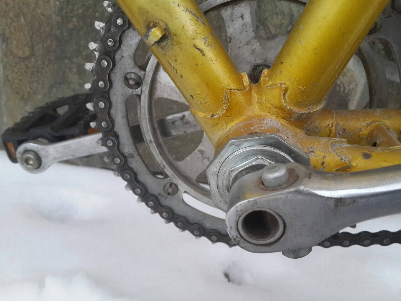

Польский шоссер Ромет-Ягуар (правда, отколхоженый).
Вот дырявая (возможно - насквозь) ось каретки и клинья:
VB5DvJ1N5qo.jpg [ 135.86 КБ | Просмотров: 3405 ]
pYOUf__vLSw.jpg [ 120.46 КБ | Просмотров: 3405 ]
AJe2zEIOUJE.jpg [ 175.01 КБ | Просмотров: 3405 ]
Я писал, что видал немецкий шоссер с такой примочкой, но там сквозная дырка в оси была значительно меньшего диаметра.

Там похоже что в выемку под клин впаяна полутрубка. Или не впаяна а прессом вдавили стенку самой оси так что получился шлиц под клин и потом все закалили. В общем затея совершенно правильная.
Так можно было бы промышленным образом запросто делать из цельнотянутых труб и валы для обычных кареток. Кольцевые выступы где дорожки подшипников делать гидроформованием, или же выдавливать изнутри каким-то приспособлением вроде вальцовки но с шариками, а квадраты на концах легко делаются в прессе.
СообщениеДобавлено: 30.01.2017 12:56
:yes: Притмерно так сейчас и делают то, что после квадрата.

:yes: Примерно так сейчас и делают то, что после квадрата.
после квадрата Octalink и ISIS
Полые интегрированные оси после них.
СообщениеДобавлено: 30.01.2017 13:57
У меня окталинк насквозь просматривался, не исключено, что ось из трубчатой заготовки сделана, как Кочегар говорит.

Kochegar писал(а):
Прессом вдавили стенку самой оси так что получился шлиц под клин и потом все закалили.
Да-да, 10 млн азиатов каждое утро залезают на Вел. Кит. стену и плющат трубы молотком. Квадрат тоже так делают.

Вангую, что фрезеруют эти ваши ISIS.
ХВЗ Тандем
Самовар
СообщениеДобавлено: 30.01.2017 15:03
Такие формы скорее высаживают как-то.
