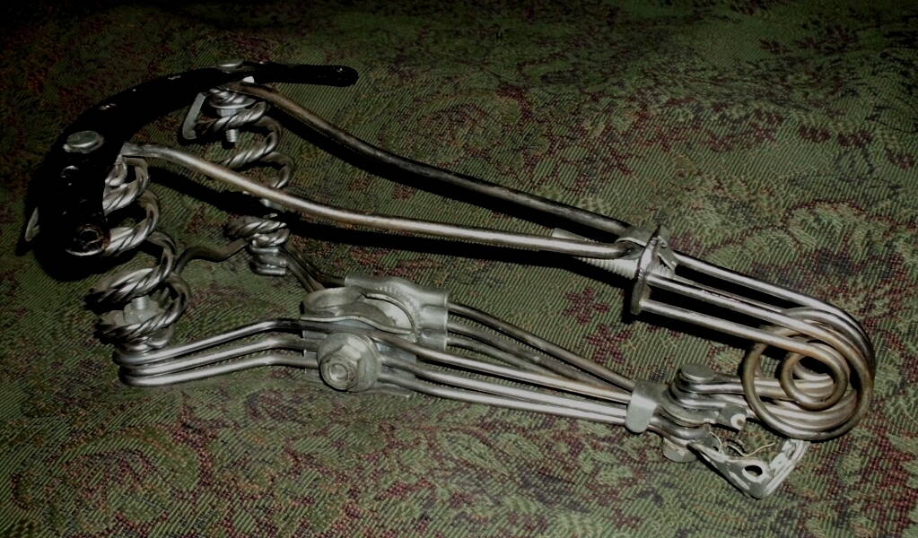

Друзі допоможіть, у мене лопнув "кип"ятильник" на сідлі Lepper, можливо порадите, як його відремонтувати чи замінити.

:sad: Лёша, меняй. Сталь наподобие нашей 65Г колхозно заваривают, но это ненадолго. Даже без заваривания для работы пружины требуется термообработка после изготовления, причём с довольно строгими режимами - дома на газу не попадёшь. Ну а шов на пружине - это ваще фигня. Тем более, на такой пружине, которая будучи целой, единой - и то не выдержала.
Фотку конечно классную показал :lol: От Украины не пойдёт? Покажи крупно, чтоб была видна поломка и крепления пружины.

при такой посадке седло(кипятильник) работают не в том режиме для которого конструировались - нагрузка в основном на кипятильник, может в этом дело? :oops:
не умничаю, так, информация для размышления...

Я, на жаль, далеко від велосипеда. Але душа за нього болить. Я не впевнений що можна сколхозити з україновського, але спробував би, можливо в колег десь завалявся непотрібний "кип"ятильник", я б купив.
Деталь виглядає ось так:

Ну смотри, вот украиновское:
DSCI1518.JPG [ 317 КБ | Просмотров: 5650 ]
Нижняя точка крепления должна подойти. С верхней - хуже, но можно что-то придумать. Там нужен поперечный болт, а лучше - типа заклёпка, как на Украине. Приварить, что ли...
686960.jpg [ 55.84 КБ | Просмотров: 5650 ]
Также можно всю верхнюю часть каркаса взять от Украины, вместе с носиком и с продольными херовинами, которые аж к задним пружинам прикручиваются. Вместе с украиновскими поддерживающими продольными пружинами - они будут держать чепрак, и натяжитель будет не нужен. Т.е. седло будет повторять украиновкую конструкцию.
Есть ещё вариант, если повезёт. Когда-то, баловства ради, я за 70 грн (при злочынний влади ещё) купил дичайшую пародию на брукс. С литой пластиковой "шкурой" - копией чепрачной :facepalm: . С непонятными болтами недостаточной толщины. Но пружинные детали вроде нормальные - я немного погоцал по грунтам на нём испытаний ради. Она у меня так и валяется (не раздерибаню :mrgreen: ) с тем, чтобы заменить крепёж и поставить чепрак от Украины. Так вот, если такая попадётся, её можно пустить на запчасти - при сравнениии цен вроде норм вариант. Особенно, если б/у.
