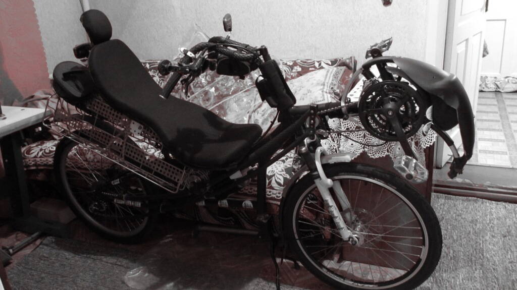

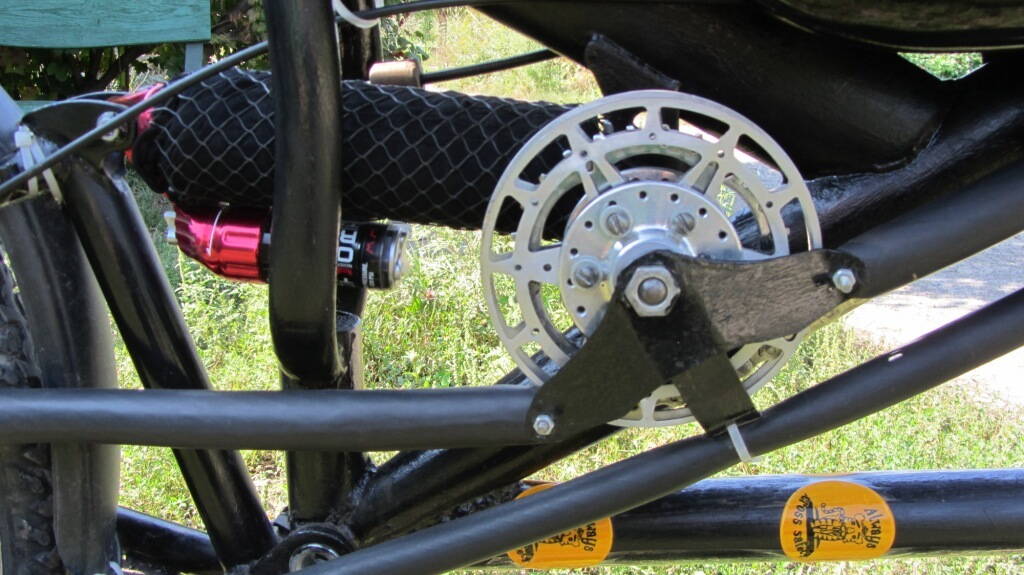

Лигерады привлекли мое внимание около 2-х лет тому. Фотография попалась случайно в сети.
С тех пор интерес к этой технике рос все более. Но, увидев “Магеллан” Алексея Ганшина я был приятно впечатлен. И видимо это стало последней каплей.
Как говорится -” терпець урвався” – я распродал по частям свой двухподвес, и на вырученную сумму приступил к скупке сырья и расходников. Купил две рамы недорогих подвесов -китайчиков, попутно использовал узлы с шоссейной рамы советского образца.
И спустя полгода таки сел в сиденье лигерада.
Поехать удалось с третьей попытки, затем естественно была куча переделок/доработок которые повлияли на управляемость и эргономику.
Многих отпугивает от лигерада его необычный вид. Немногие захотят быть "белой вороной" в трафике и на дороге.
Лично я для себя не нахожу зазорным побыть "белой вороной" в толпе однотипных велосипедистов, зачастую это даже приятно. У людей очень забавное выражение лица, когда они видят нечто удивительное и новое.
Безусловно бывают вслед и невнятные вопли людей необремененных интелектом, но в 95% случаев реакция положительна.
Как у любого велосипедалигерад имеет свою специализацию - загородный дальнобой. Достаточно удобно передвигаться и в городе, но все же тренироваться и катать я предпочту на загородных трассах.
Туристический лигерад не чужд и полевых дорог, езжу на нем и по лиственным лесам - за грибами/ягодами.
Рюкзак - это очень удобное средство переноски вещей. Но с лигерадом я забыл о натруженных спине и плечах. Весь груз располагается непосредственно на аппарате.
И даже когда он загружен под завязку - я встаю ,откидываю центральную подножку и иду по своим делам. (Помню как раньше искал обо что опереть груженный велосипед, часто он падал)
Для особого внедорожья и драбадана (песок,корни) я все же предпочту МТВ велосипед.
Но с появлением лигерада "Горный" велик отошел на второе место, мне его даже иногда жаль, сколько км мы с ним прошли....и вот он стоит почти без дела.
Лигерад удобен для загородного туризма, многодневок, бреветов.
Пока что максимальное дневное расстояние преодоленное на "Элизе" -156км, при этом чувствуется лишь небольшая усталость в ногах, запястья ,спина и промежность не болят -как то было на обычном велосипеде.
Я еще не пробовал ездить максимально возможное суточное расстояние, но чувствую что способен проехать в своем туристическом темпе 250-300 км в день. В будущем сезоне попробую это проверить.
Во время езды на лигераде - задействованы несколько иные группы мышц чем на вело. Мне вот пришлось вкатываться и тренироваться первые 400 км, зато потом мы с аппаратом словно слились.
В планах -доводка трансмиссии ( хочу попробовать эллипсоидные звезды), так же переставлю контакты с МТВ.
В целом аппаратом доволен (пока). Но так же я понимаю что "Элиза" - это "первый блин " -немного горелый и косой. Поэтому думаю о создании второй версии лигерада, более аскетичной и легкой по весу. :)
за сим пока-пока! Встретимся в пути, удачи на дорогах! :smile:
