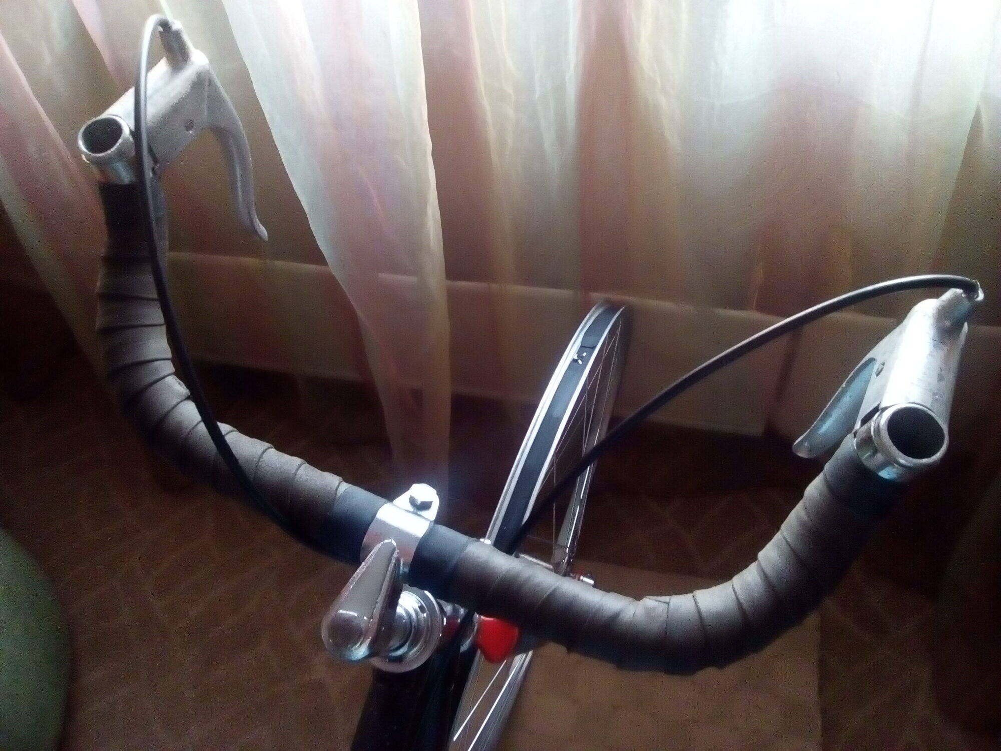

Спробував зробити шкіряну обмотку без зайвої мороки. Смужки шириною 4 см складені вдвоє, так щоб різана сторона ховалась наступним витком. Мотав мокрою шкірою натягуючи. Кінці зафіксовані тряпочною клейкою стрічкою. Здалека виглядає як звичайна обмотка.

 Заголовок сообщения: Re: Обмотки и грипсы
СообщениеДобавлено: 28.02.2017 13:18
Сообщения: 6025
Зарегистрирован:23.05.2013
shvorak
Край надо утоньшать
Сейчас оно выглядит как оботка из куска камеры.
В дійсності воно гарніше :oops:
Треба було не обмотувати а класти вздовж руля.
З тим же гемором але значно краще виглядає. :)
