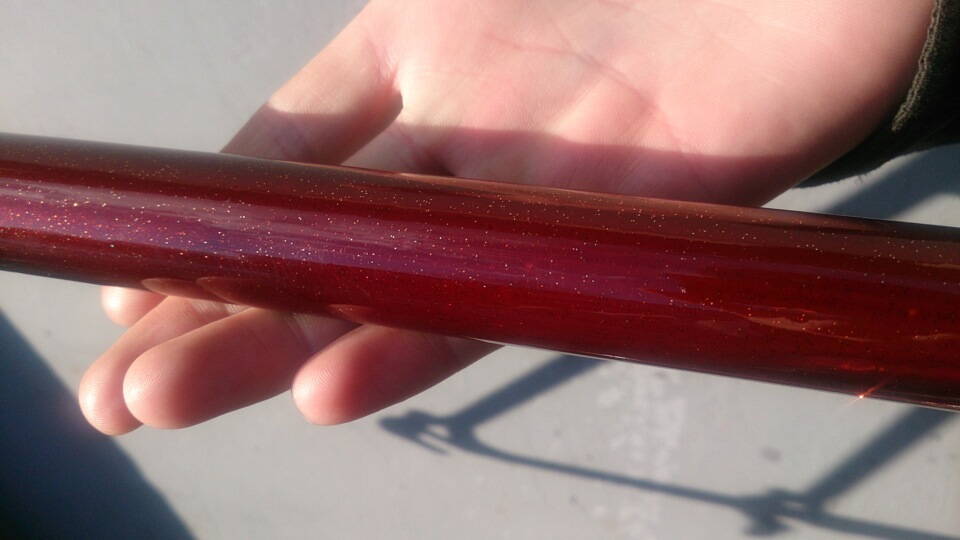

Это грунт, дальше будут напаяны латунью крепеж для бутылочки и бонки для тросиков( их заказали, но токарь забывчивый зараза), после все понесется в порошковую покраску (для долговечности), после все за матируем, покрасим автомобильной нитрой и нанесем аэрографию. Была идея прокладки тросиков внутри, но не предназначенная рама потеряет в жесткости + лишнии перегибы ухудшат переключение ( в местах завода тросов в раму).

покраска повех порошковой краски - наберите в гугле получите ответ.
Ну автомобильная краска может и не выдержит эксплуатации на велосипедах, а вот авто краска+авто лак 100%
по прочности - там в раме и так 4 дырки сделано для крепежа бутылок, а для прокладки тросов надо еще 6 , причем они будут тогда очень близко находится друг к другу, тут и без всяких расчетов ясно что она сложится в итоге в этих местах.

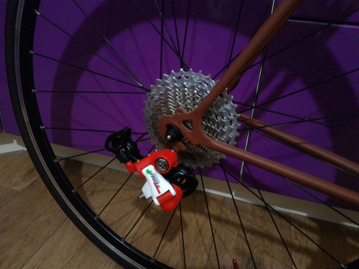

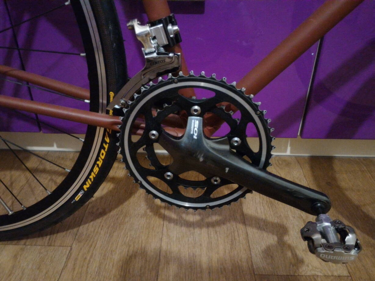

Ну, поехали дальше)

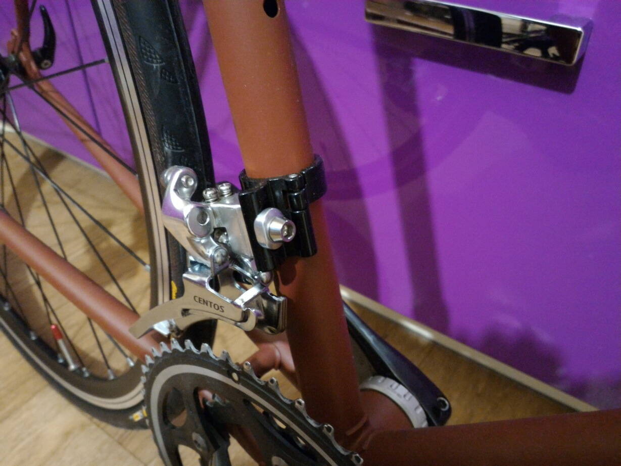

Конечный вес вела будет 9.9 кг)

Аэрография она и на машинах в большинстве случаев выглядит непонятными грязными пятнами или колхозным тюнингом, а на тонких трубах.. может не надо? :smile: А вот систему в духе переклюка размалевать бы не помешало.

Ответ и на форуме есть. В отличие от гугольного (если Вы там нарыли этот дикий набор слоёв, технологий и материалов), он дёшев и долговечен, красив.
Блажен, кто верует. И денег раза в три больше потратите. Ненадолго.
Самое смешное - прямо сейчас у меня руки немного в краске, этим как раз занимаюсь (рисунками по порошку), заходя на форум на перекурах. Только это делается совсем не так, как Вы пишите, и совсем не теми материалами. Форумной технологии - несколько лет, и даже первые велы сверкают, несмотря на эксплуатацию. Тому, о чём Вы пишете, это не грозит.
:D По прочности: дырка прочность отнимает, понятно. Но если на неё припаять бонку - это место становится прочнее окружающей трубы. Собственно, так оно везде и делается. В местах входа внутренней проводки также положено делать специальные усиления, их нет только на шоссейных пародиях типа дешёвых Пежо, которые изображают дорогие Пежо.

Что с рулевой решаете?
Вес? Когда будет, взвесите.
