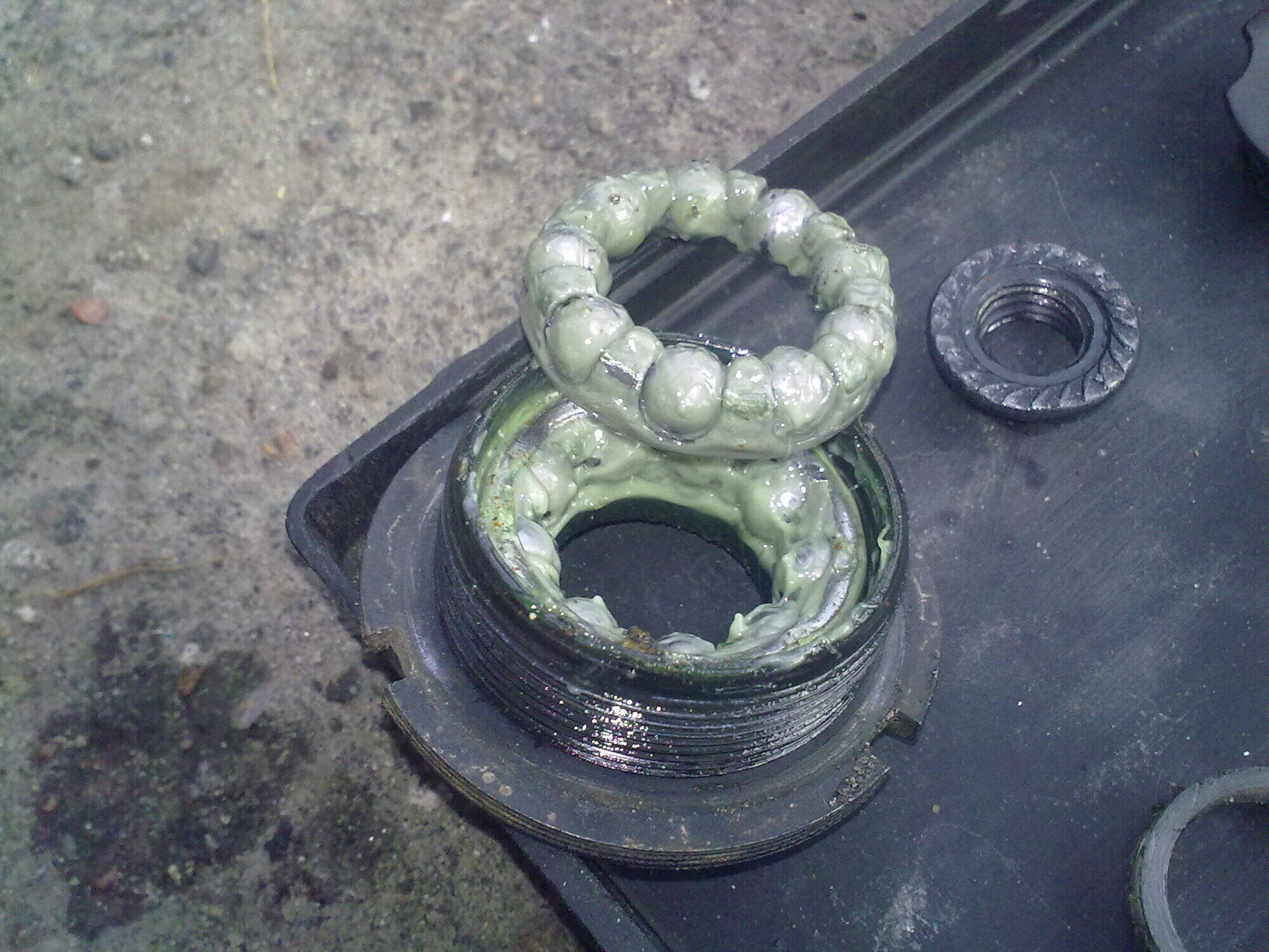

сальник - это контактное уплотнение, термоусадка - лишь уменьшает щель.
 Заголовок сообщения: Re: Dmytren`s shed / мой сарайчик
СообщениеДобавлено: 23.02.2017 22:13
Сообщения: 2850
Изображения: 39
Город: Черкассы
Зарегистрирован:13.10.2015
vault_boy
сальник для говномеса - термоусадочки для дорожника пойдет, но фума лучше.
СообщениеДобавлено: 23.02.2017 22:15
Сообщения: 1028
Возраст: 29
Зарегистрирован:23.08.2016
Безусловно, согласен, но если совсем никаких уплотнителей пока нет, а говна так и просятся их покорить — как бы надо чем-то уплотнять.

Aleksei Dmytren
подрезанный изнутри и подмотано конечно... сальник 29, втулка 29,6
СообщениеДобавлено: 23.02.2017 22:21
Сообщения: 11240
а ширину не упомнишь?
СообщениеДобавлено: 23.02.2017 22:23
Сообщения: 2850
Изображения: 39
Город: Черкассы
Проще посмотреть :smile: 17*29*5 это
СообщениеДобавлено: 23.02.2017 22:41
:yes: Термоусадка - это пыльник, а не сальник.
Зачем он на велосипеде?
СообщениеДобавлено: 24.02.2017 18:01
Сообщения: 2850
Изображения: 39
Город: Черкассы
чтоб не было такого
