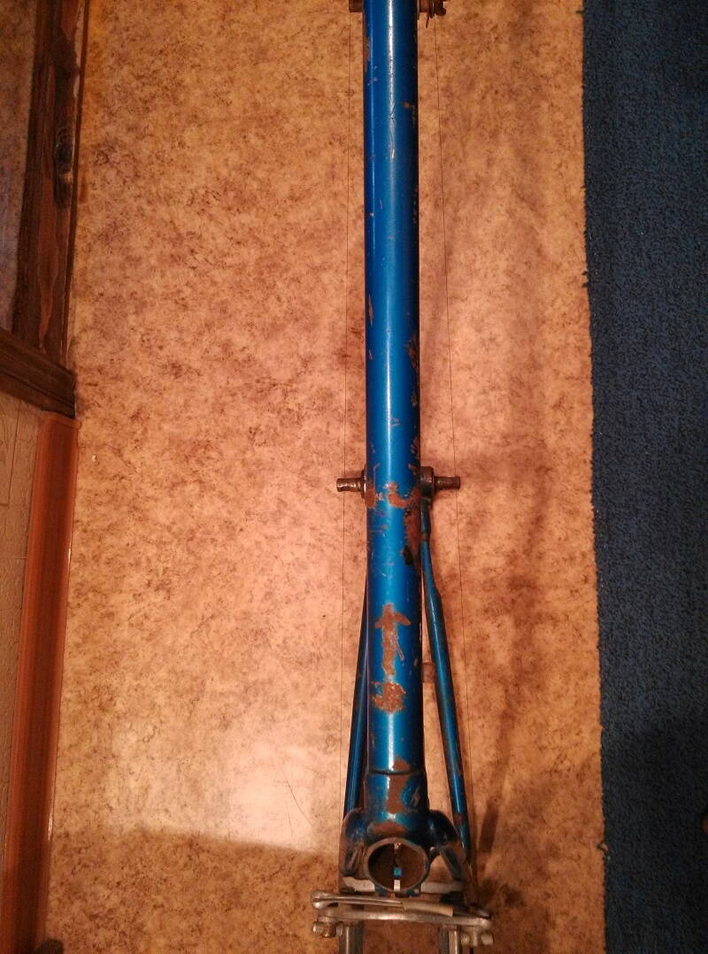

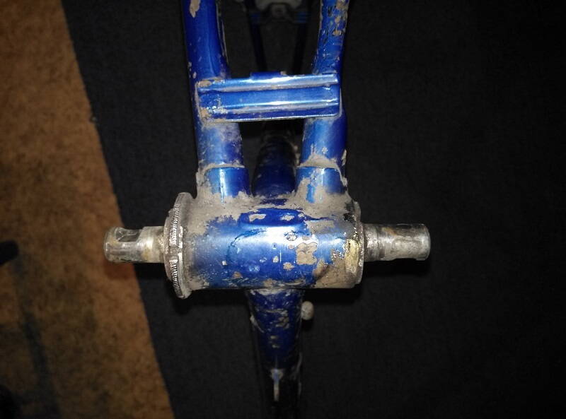

Первым делом проверяю геометрию рамы с помощью нитки.Хоть на фото и плохо видно,нитку взял тонкую, от подседельного штыря с одной стороны 34,5мм с другой 33мм. Вроде как очень неплохо. Видны дефекты рамы, в одних местах это дырки, в других наваренные бугорки, что хотели делать с ней не знаю. Видно каретку с нижней стороны, оцените ее, мне кажется с одной стороны чего то не хватает, еще наплыв какой то латунный что ли...

Раму.. ну, я хотябы до 1 мм разницу слева и справа до ниточек довожу. Можно до обкатки раму дальше пока не ремонтировать. Да, её можно сделать идеальной, или забить, превратив вел в алкобайк. Но раз Вам пока неясно, насколько нужен такой велосипед, и нужен ли - поедет он и на такой вполне себе. А там поймёте, до какой степени выставочности её доводить.
