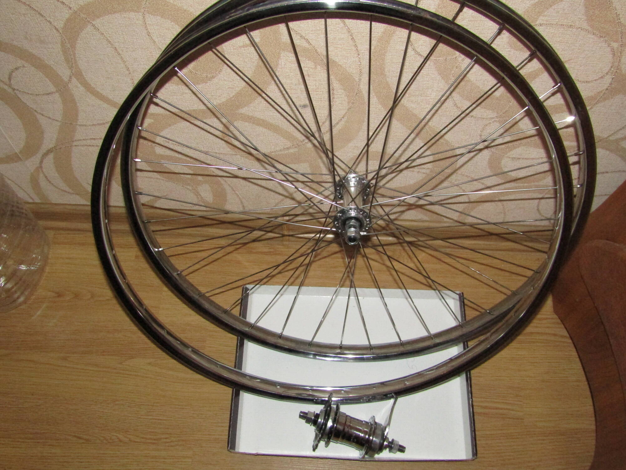

Проект "Атом" продолжается или прощай "кочерга"....
По завершению сборки велосипеда будем тестировать втулку "торпедо" на промах
Пока потихоньку готовлюсь.
IMG_0022.JPG [ 983.06 КБ | Просмотров: 7684 ]
IMG_0023.JPG [ 182.7 КБ | Просмотров: 7684 ]
IMG_0024.JPG [ 200.55 КБ | Просмотров: 7684 ]
IMG_0025.JPG [ 172.93 КБ | Просмотров: 7684 ]
Последний раз редактировалось zampolit 28.02.2017 16:45, всего редактировалось 1 раз.

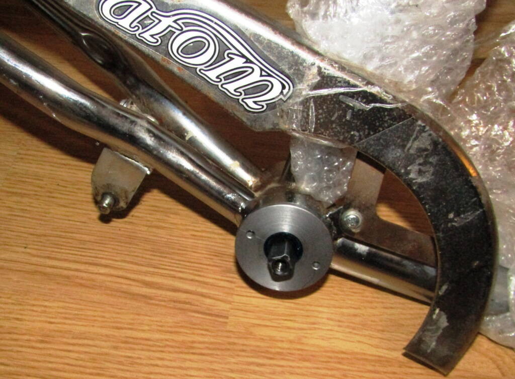

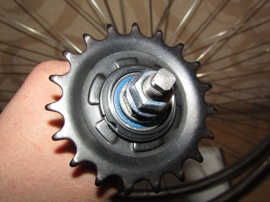

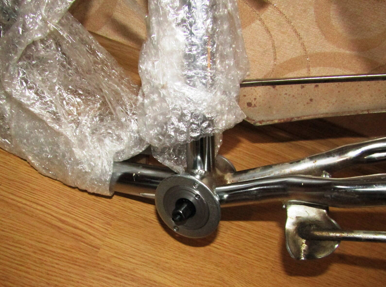

Наконец-то расстаюсь с "кочергой"...
IMG_0027.JPG [ 238.04 КБ | Просмотров: 7676 ]
IMG_0029.JPG [ 559.28 КБ | Просмотров: 7676 ]
IMG_0032.JPG [ 880.61 КБ | Просмотров: 7676 ]
IMG_0033.JPG [ 228.09 КБ | Просмотров: 7676 ]
IMG_0034.JPG [ 245.55 КБ | Просмотров: 7676 ]
IMG_0035.JPG [ 214.13 КБ | Просмотров: 7676 ]
