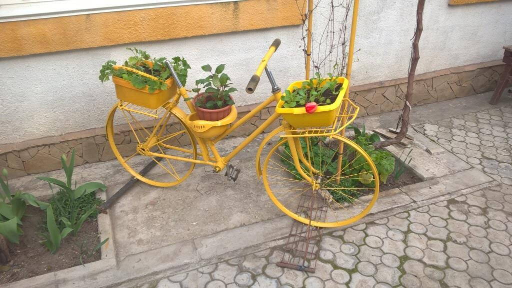

всем привет :smile:
А вот, собственно, и ответ на вопрос в названии темы. :cool:
WP_20170405_18_39_36_Pro.jpg [ 170.53 КБ | Просмотров: 1973 ]
