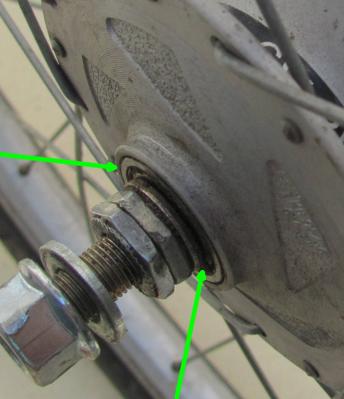

Проблема в том, что при вращении колеса есть какая-то неравномерная тормозящая сила. Вряд ли это проявление электромагнитных сил в генераторе. Тогда, что-то не так с подшипниками?
6v3W_2.jpg [ 663.34 КБ | Просмотров: 2851 ]
Осмотреть/заменить подшипники можно или лучше не трогать? А то ссылка тов. Пафнутия внушает осторожность
