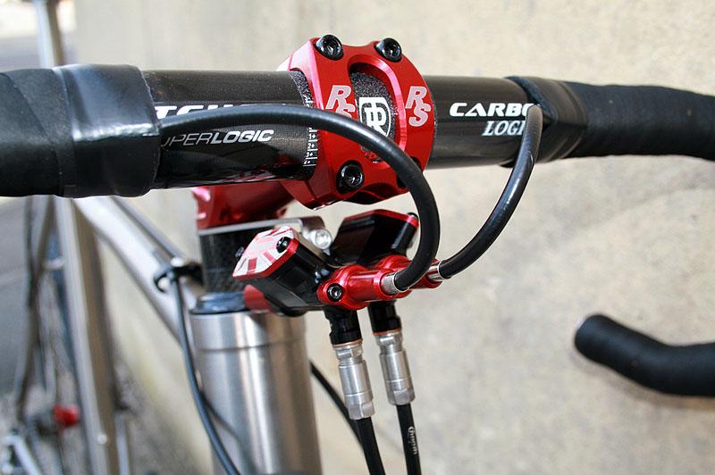

Вот что-то подобное надо сгородить,думаю, это реально сделать с любой МТБ гидравликой. Где-то есть более подробное описание, это вроде как TRP.Есть желание тоже поколхозить, но пока езжу на дисковой механике ВВ5 Road.
1319197859843-1hbl8mefvwfo6-800-75.jpg [ 59.06 КБ | Просмотров: 3695 ]

Саме розумне рішення - використати гідравлічні гальма з приводом на трос .

Каким образом, неужели за счет потерь на трение в тестовом приводе? Сомневаюсь, что удастся это почувствовать.
http://www.trpbrakes.com/products.php?catid=206

У TRP есть модель, где гидравлическая часть начинается только с калипера.
В английском интернете владельцы были очень довольны апгрейдом с чистой механики.
Самый очевидный источник потерь это рубашки, но калипер идёт плотно вторым местом.
Мне эту тему пришлось изучить гораздо глубже, чем когда-либо хотелось, с помощью натурных экспериментов за свой счёт viewtopic.php?p=1658779#p1658779
Вангую, что конструкция "трос до выноса, где расположены поршни" будет работать отлично.
