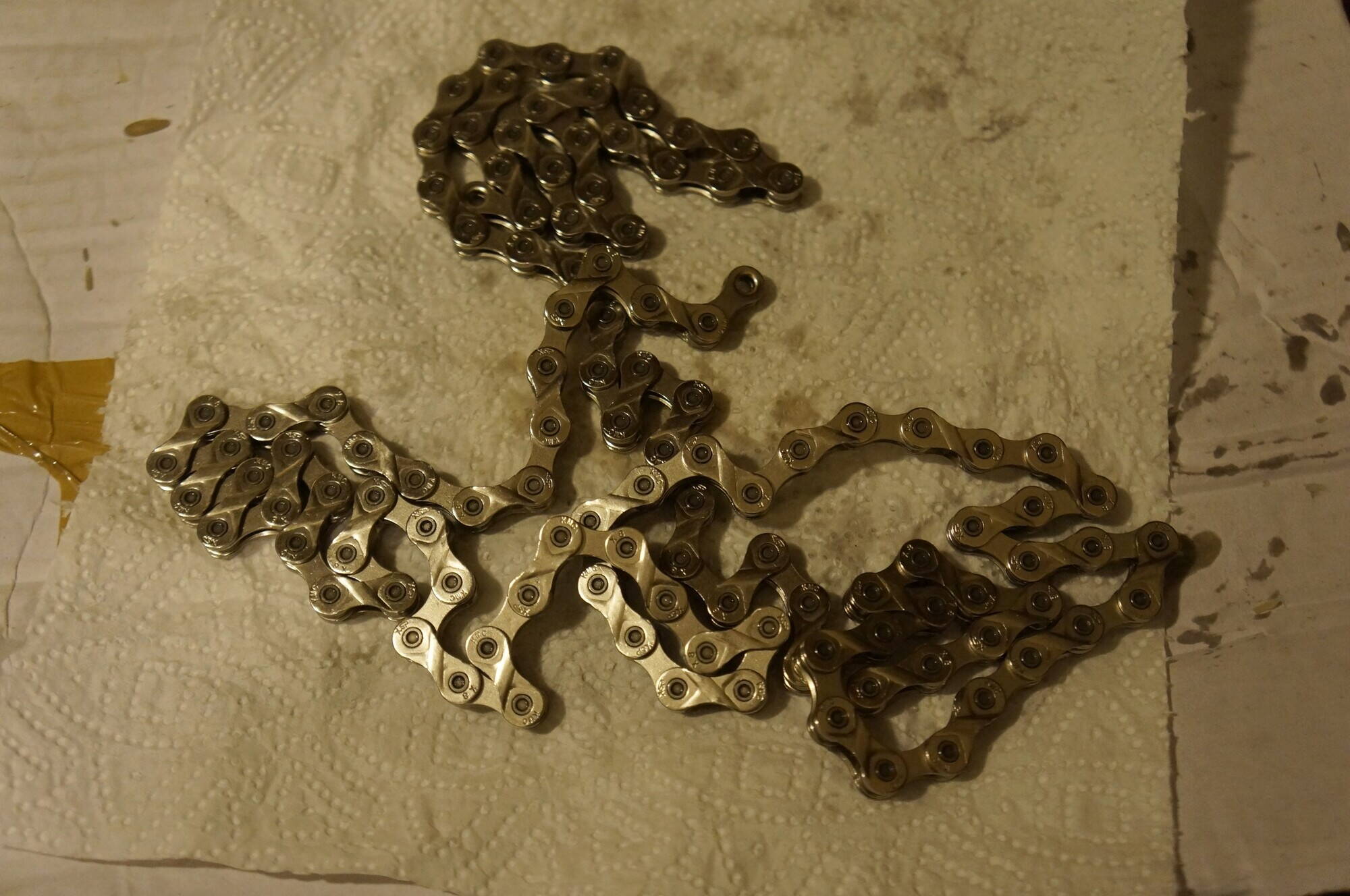

Давно хотів і нарешті вирішив спробувати перейти на парафінову смазку.
Отримав Укрпоштою від Voyutichi парафінерку + порцію парафіну і воску, щиро дякую за цей зручний інструмент.
1 стадія промивка. Для відмивання від масла купив баночку бензину калоша. Спочатку за допомогою фейрі і старої зубної щітки промив всю трансмісію. Довелось зняти касету, шатун та ролики. Потім в пластиковій пляшці 0,5 кілька разів добре промив ланцюг.
2 стадія парафінення. Далі розтопив в парафінерці парафін і віск у пропорції 4:1 на мінімальному газі. Температуру підтримував близько 100 оС за допомогою пірометра вимикаючи час від часу газ. Проварив прокручуючи ланцюг 10 хв. Після чого витер добре салфеткою, та встановив на велосипед. Парафін, після того як трошки вистиг злив в 2л пласт. пляшку, заливши на дно води як радили на форумі. змішувати парафін з водою як на мене погана ідея. Коли парафінив другий свій ланцюг то залишки води в парафіні булькали і стріляли, аж до повного википання.
20170315-223345.jpg [ 682.1 КБ | Просмотров: 7306 ]
20170315-223958.jpg [ 672.22 КБ | Просмотров: 7306 ]
20170315-224522.jpg [ 455 КБ | Просмотров: 7306 ]
20170315-235408.jpg [ 704.06 КБ | Просмотров: 7306 ]
20170316-000919.jpg [ 675.76 КБ | Просмотров: 7306 ]
Резюме: Після 2 днів випробування їзди на парафіновій смазці враження виключно позитивні. Ефект поки навіть перевищив мої очікування: ні скрипу, ні скреготу, ні писку при тому, що трансмісія не мажеться. Процедура парафінення, при наявності замка до ланцюга і інструменту швидка і не марудна.
Помилки помітив червоним.
Перед очищенням парафін потрібно максимально розігріти.
Треба не змішувати а щоб парафін плавав на гарячій воді ДОВГО.
При проварці кількох ланцюгів за раз, очищувати парафін (лити у гарячу воду) можна не після кожного окремого ланцюга а в кінці всієї проварки. Бо для очищення він повинен простояти до твердого стану. І простояти як найдовше в рідкому стані. Твердий парафін не очищується.
Додаткова теплоємність води тут грає на користь процессу очистки.
Після затвердіння, завдяки воді у парафіна утворюється рівна поверхня бруду, який легко зішкрібається ножем.
