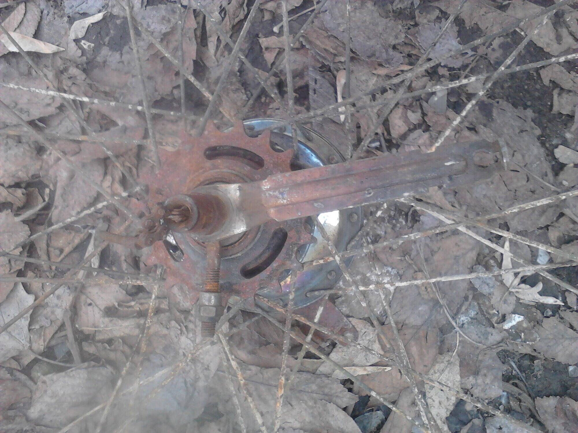

Приобрел недорого в ужасном состоянии,видно после пожара.Расскажите стоящая или нет,могла пострадать от температуры?что за модель,каких годов примерно?Написано Sturmey Archer AB 94-8 Three Speed .

Разбирать и смотреть, судя по цветам побежалости, температура выше 350 градусов не поднималась.
Корпусу как бы пофиг, а шестерни внутри, так что должны пострадать меньше.
Шарики от подшипника мягче стали? Ну так они по любому должны меняться.

Барабанный тормоз работает,втулка не крутится.Разобратьбы,но хз,я планетарок еще не ковырял..

Ну викинь тоді.
Що ти від нас хочеш? Проголосувати?
Можеш мені віддати, я з радістю розберу гляну нутрощі старої планетарки. Якщо перебірка з чисткою її відновить, то отримаєш робочу. Якщо сильно мудитись для відновлення треба буде - ні.
Температура це погано. Для відпуску й 200 вистачить. Якщо довго горіла, то все там пластилінове - і підшипники, і шестерні, і вісь.
