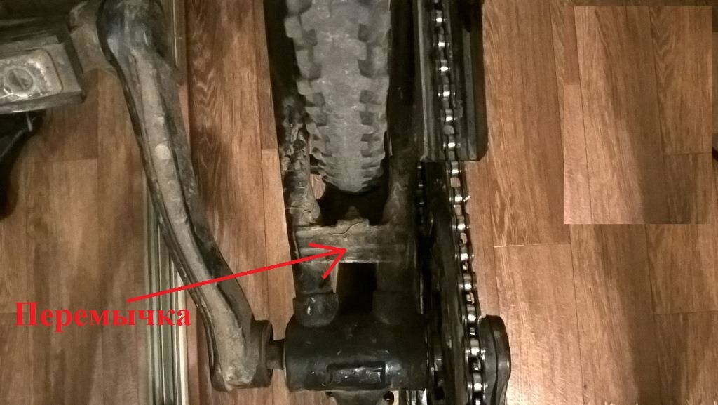

Всем привет.!
Внимательнее всмотрелся в размеры, имеем:
1. Ширина покрышки 29х2,25 = 55мм. , но с запасом (мини-восьмерки, грязь...) берем 60 мм.
2. Ширина вилки в районе короны, там где резина = 50 мм.
3. Расстояние между нижними перьями рамы, там где резина = 50 мм.
4. Верхние перья широкие, там проблем нет.
5. Нашел в шкафу две скучающие покрышки, Швальбе Рапид Роб 29х2,10 (вперед) и Швальбе Харрикейн 29х2,00 (на зад). Как вариант пока поездить с ними, но в перспективе поставить не меньше чем 29х2,25.
Выводы:
1. Купить широкую вилку, с этой городить огород вряд ли стОит.
2. Перья разогнуть, именно разогнуть, тем более 10 мм. это не критичное расстояние. Как разогнуть? - отрезать перемычку, раздать бруском, ломом, или т.п., приварить перемычку.
3. Если получится реализовать п.2 нет необходимости удлинять вал каретки, всё помещается.
Как-то так :oops:

На выходных поработал шлифмашинкой и сварочным аппаратом... Получилось расширить нижние перья с заводских 45 мм до 68 мм, что гарантированно позволяет поставить резину 29х2,25, а может и 2,40.
Покажу уже когда покрашу, так сказать конечный результат :)
