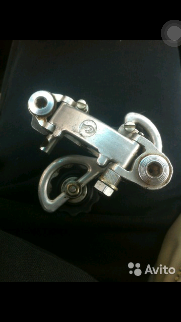

Крокодиловоды, прошу помощи.
Инсталирован семерик 13-21, теперь выбираю переключатель. Современные немвписываются в концепцию крока.
Винтажные / ранние ХВЗ на седьмую звезду не закидывают (не хватает хода).
В профильной ветке посоветовали два варианта:
ПВЗ - ход большой, закинет хоть на 9 звёзд, но хрупкий
ХВЗ - алюм. позний, надежнее.
Собственно вопрос, позний ХВЗ имеет достаточный ход, чтоб закинуть на 7 звезд
Screenshot_20170402-223012.png [ 521.54 КБ | Просмотров: 2022 ]
Screenshot_20170402-220902~01.png [ 192.33 КБ | Просмотров: 2022 ]
Мой крокодил внедорожник
У меня был и тот и другой.
Остался только ПВЗ.
Алюминиевую позднюю ХВЗ-шную компаньолу я ставил на шестерики. Там она работала без проблем.
Если общая ширина 7-ка ХВЗ, такая же как и 6-ка, то может и закинет...
Попробуйте, да и все дела!
