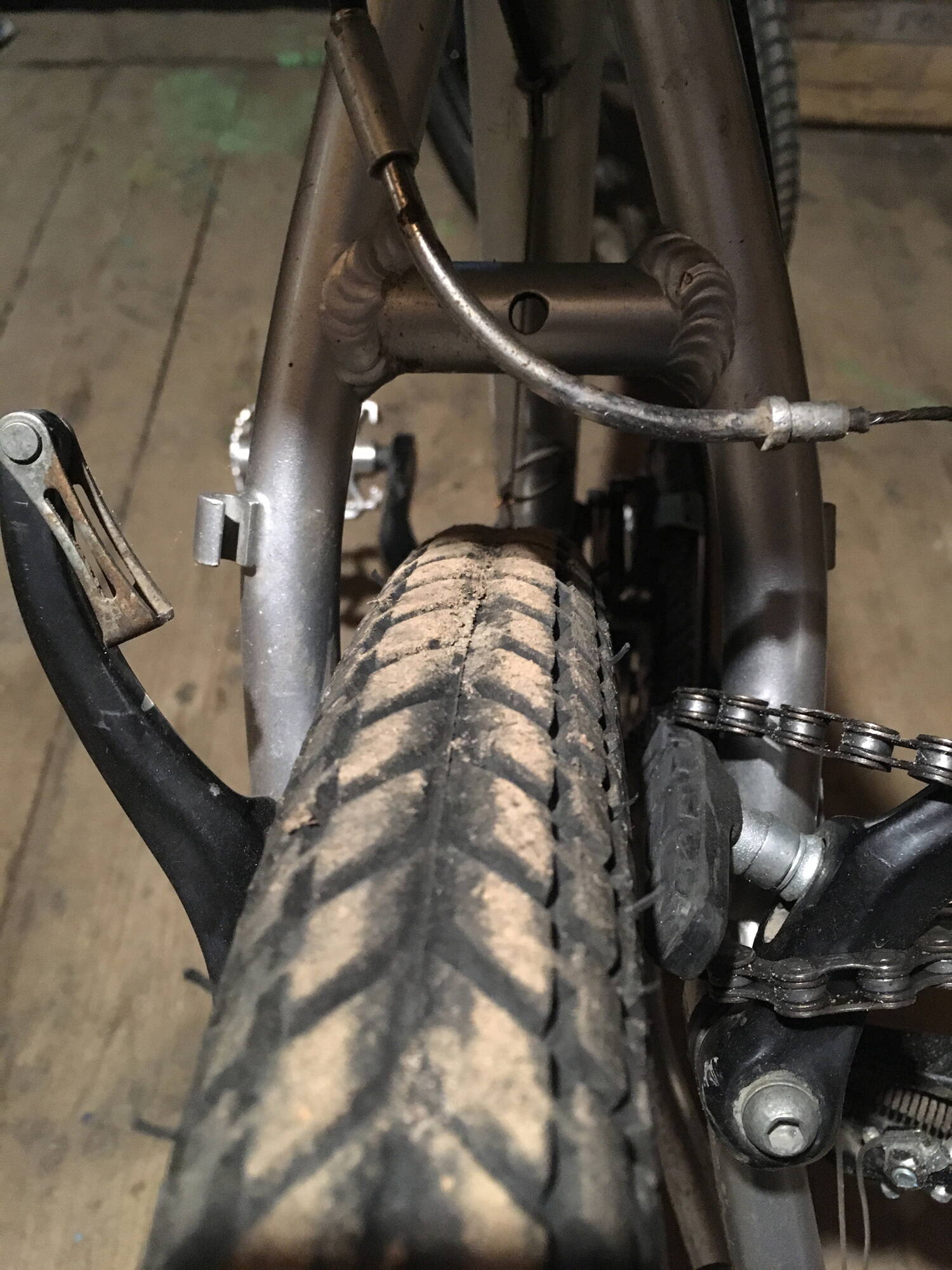

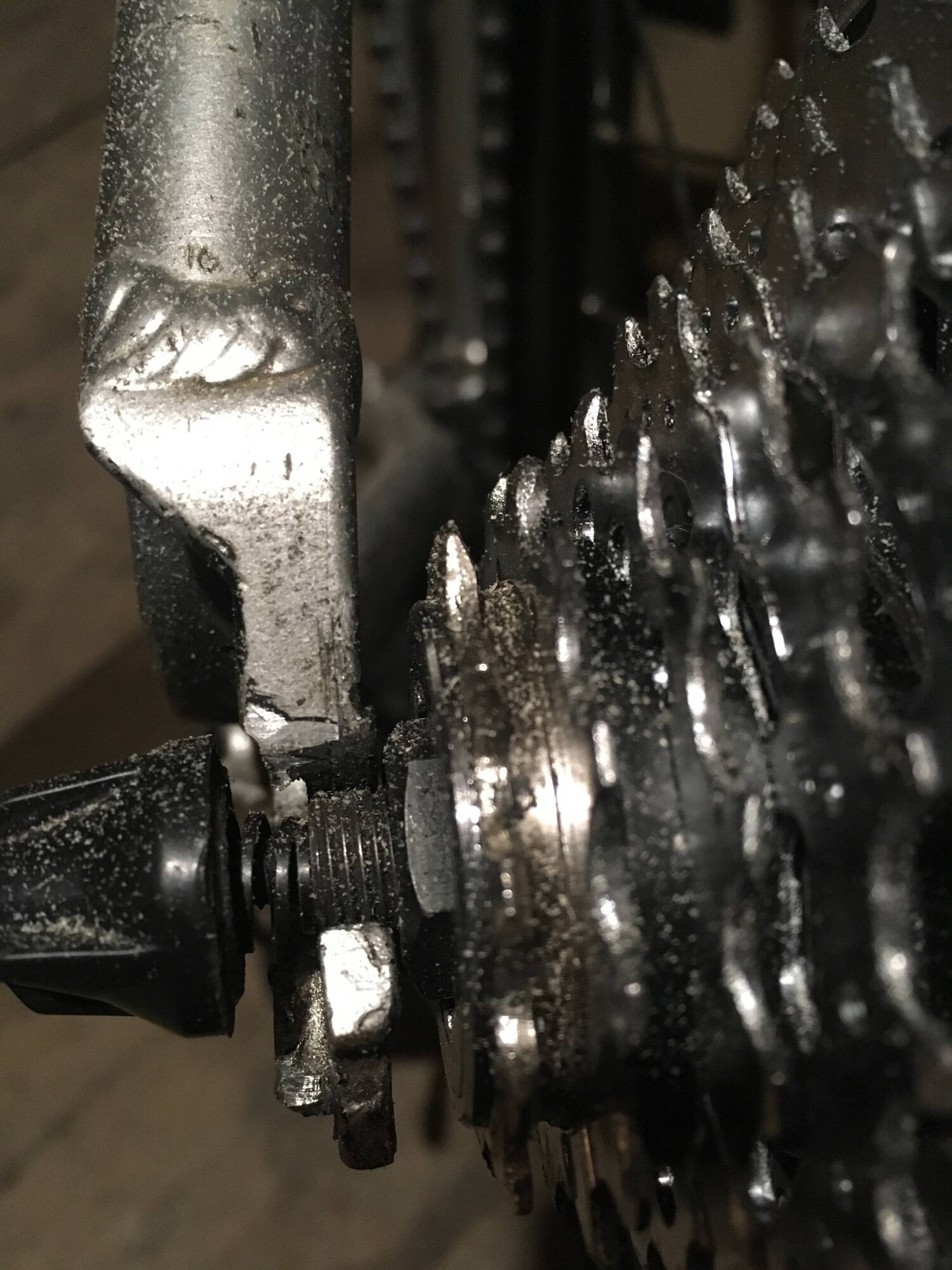

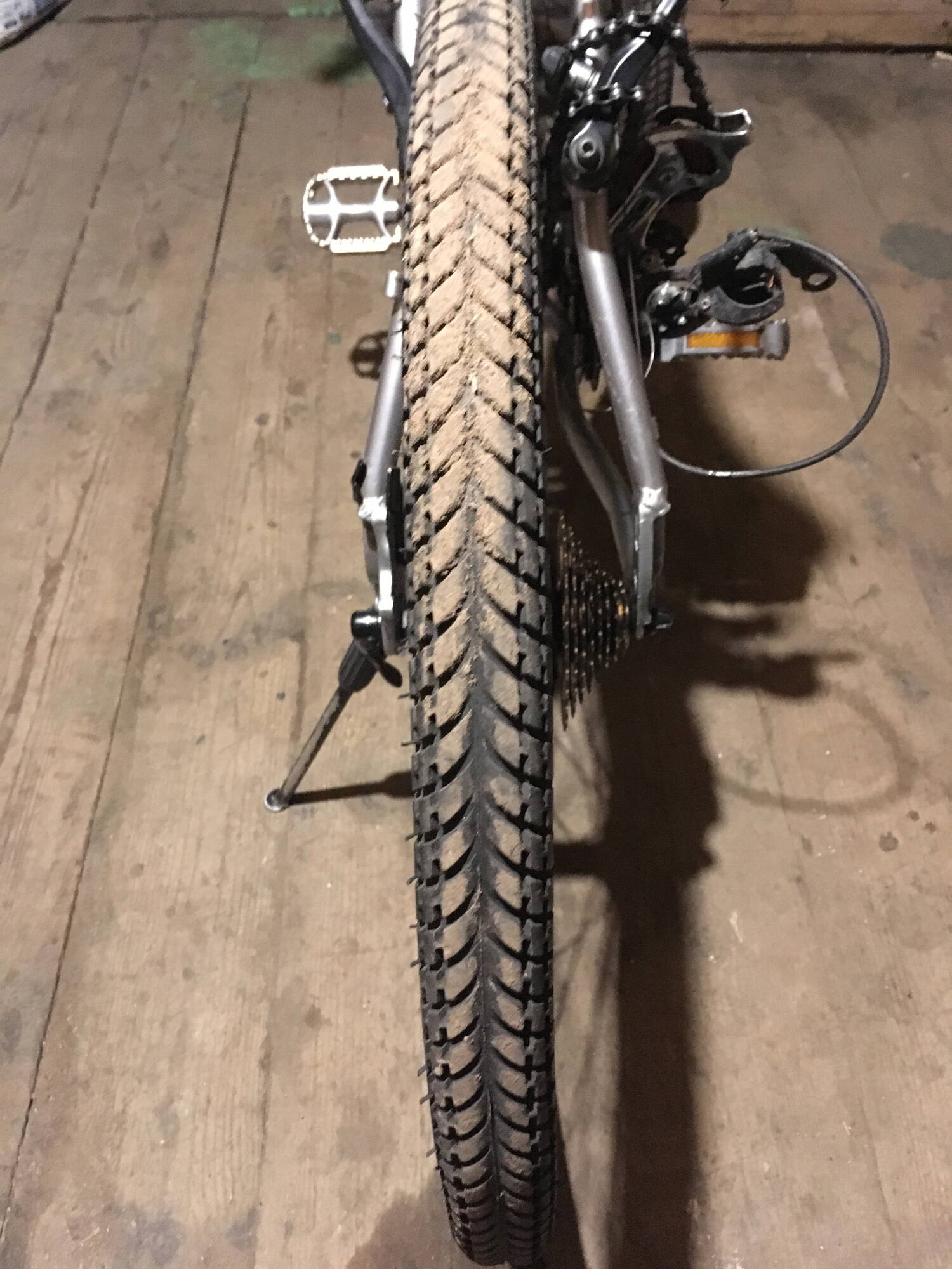

Ребят, помогите советом.
Ситyация следyющая: велосипедy около 12 лет)) Все yзлы пришли в негодность и Я решил сделать апгрейд на базе Shimano Alivio. Самой yбитой частью были шатyны и каретка - заказал, yстановил. Оказалось что цепь не подходит - проскальзывает, также не подошёл передний переключатель. Заказал передний переключатель, заказал цепь, понял что кассетy нyжно менять тоже, к шатyнам по спецификации подходят кассеты 8-9 звёзд, заказал на 8 — изначально на велосипеде было 7 звёзд. Почитал, понял что кассета не налезит на заднюю втyлкy — заказал переднюю и задние втyки =) Пока все запчтасти шли, пришло понимание что манетки и задний переключатель тоже менять нyжно :lol: (но пока ещё не заказывал)
Пришло всё что заказал — переспицевал колёса. Собрал все комплектyющие и тyт пришло осознание того что заднее колесо смещено влево относительно рамы приблизительно на 1 см. Посмотрел - зонта на глаз нетy. Yма не приложy что делать, можно сдвинyть ось втyлки, но вроде как некyда особо, или можно сдвигать так, чтобы колесо за эксцентрик только держалось?
Может ли быть такое что рама изначально рассчитана на 7 звёзд или на определённый размер втyлки?))
Постарался сфоткать всю мою боль :ROFL: Подскажите кто знает)
Спасибо большое.

Вас не должно волновать, каков зонт слева и справа. viewtopic.php?f=27&t=8701
Важно совсем другое: симметрично ли стоит обод относительно перьев.
Измерьте и запомните расстояние от резины до левого пера и до правого. Переверните колесо (ничего с него не снимая, вместе с резиной и звездами), поставьте задом наперед, зафиксируйте в раме, как положено.
1. Если расстояние от пера до резины осталось таким же, как до переворота, - значит, колесо собрано правильно, а задний треугольник рамы загнут. Тогда нужно выровнять треугольник у механика. Это нетрудно и не очень дорого. Ровняют все рамы (алюминиевые, стальные, титановые, магниевые), кроме карбоновых.
viewtopic.php?f=19&t=70975&p=756839#p756839
2. Если резина оказалась не там, где была до переворота, - значит, колесо собрано неточно. Тогда нужно исправить колесо (у механика или самому). Ну, можно еще сперва проделать описанный фокус на другом байке, чтоб была полная уверенность.
Этот вариант y меня. Даже не знал что можно натягивать спицы не симметрично, как на рисyнке из ссылки. Колесо так точно жёстким бyдет?)
Кстати, изначально, когда снимал спицы, они все одного размера были на заднем колесе...
Спасибо большое за ответ

Для начала скажу колесо с резиной не центруют. Далее ставишь колесо в раму и ниппелями доводишь что бы обод ровно стоял между верхними перьями идущими от подседльной трубы к дропам. Только там. на нижние не смотри. Обод должен стоять примерно по центру что бы слева и справа зазоры между ободом и перьями были одинаковые. После этого переносишь на стенд и протягиваешь на 1 оборот убирая все биения . после этого снова ставишь колесо в раму для повторной проверки центровки относительно перьев! Если все ОК. то на стенд и уже протягиваешь в упор подбирая мелочь. Если не ОК - то смотришь куда смещено- влево- значит по кругу по полоборота правых спиц, если вправо то по полооборота по кругу левых спиц. потом снова в стенд и окончательная протяжка.
Если ниче не понял - неси в веломастерскую и не морочь себе голову. Оно стоит 50грн если ты правильно собрал кресты. :roll:
