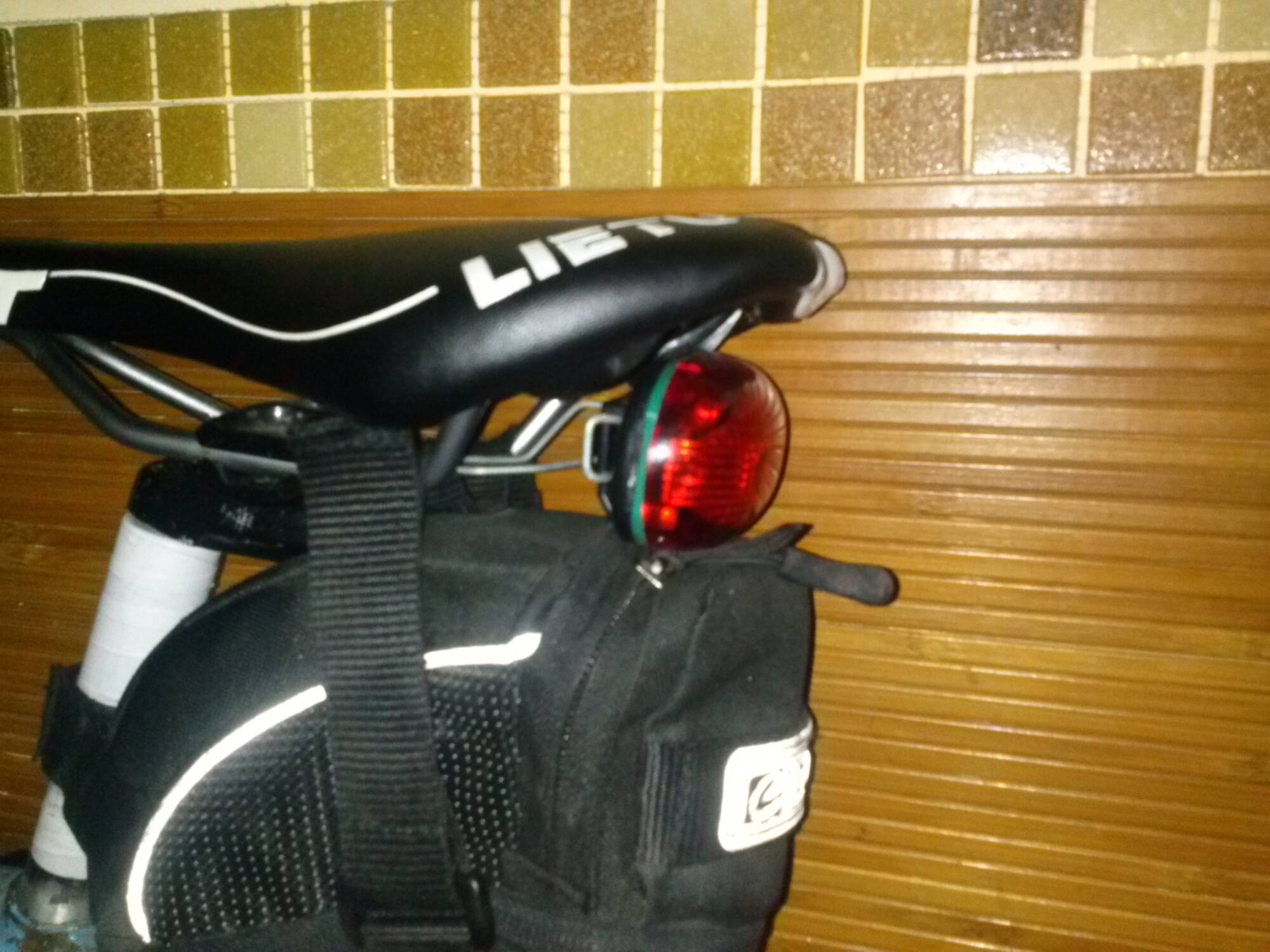

Возникла необходимость установить задний сигнал на СШ. Проблема: штатный кронштейн сигнала крепить некуда, т.к. трубка подседела занята сумкой с мелким барахлом: ремнабор, инструмент и пр. Пришлось делать самопал из спицы.
CAM00964.jpg [ 860.81 КБ | Просмотров: 903 ]
Концы кронштейна закрепил лапками в зажим подседела, проблем не возникло.
CAM00969.jpg [ 937.97 КБ | Просмотров: 903 ]
Времени заняло аж 15 минут, необходимый инструмент - тиски или плоскогубцы, затраты... сами понимаете.
Получился упругий кронштейн в самой верхней точке велосипеда (может, исключая седло).
CAM00967.jpg [ 938.81 КБ | Просмотров: 903 ]
Размеры выбраны по имеющемуся экземпляру сигнала. Расстояние между лапками должно быть меньше расстояния между рейлами седла, у меня 20 мм.
Думаю, это одно из возможных решений.
Кому понравится - пользуйтесь, кто придумает свое - публикуйте (или патентуйте :D )

Две одинаковых фото, из которых не всё понятно. Так что жду фото в другой плоскости.
Идея нравится, сам сейчас над этим думаю.
