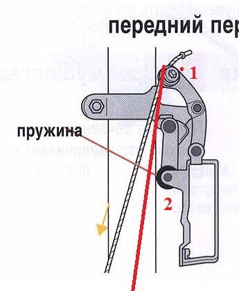

Посмотрел я на "это все дело" еще в тысячный раз. Красным мой подвод тросика . Когда перекидка находится на малой звезде, то место крепления тросика (1) расположено относительно подседельной трубы дальше, чем ось пружины. Тоесть фактически, трос тянеться не в сторону-вниз, а тупо вниз. Очень острый угол, условно "усилие идет не на перемещение рамки, а на стяжку перекидки вниз по подседельной трубе". Как-то так.
58_03.jpg [ 40.96 КБ | Просмотров: 1659 ]
СообщениеДобавлено: 23.04.2017 03:16
Сообщения: 55
Зарегистрирован:15.11.2015
Если точнее, то вот так заходит трос. Зелененьким.
58_03.jpg [ 42.7 КБ | Просмотров: 1656 ]
