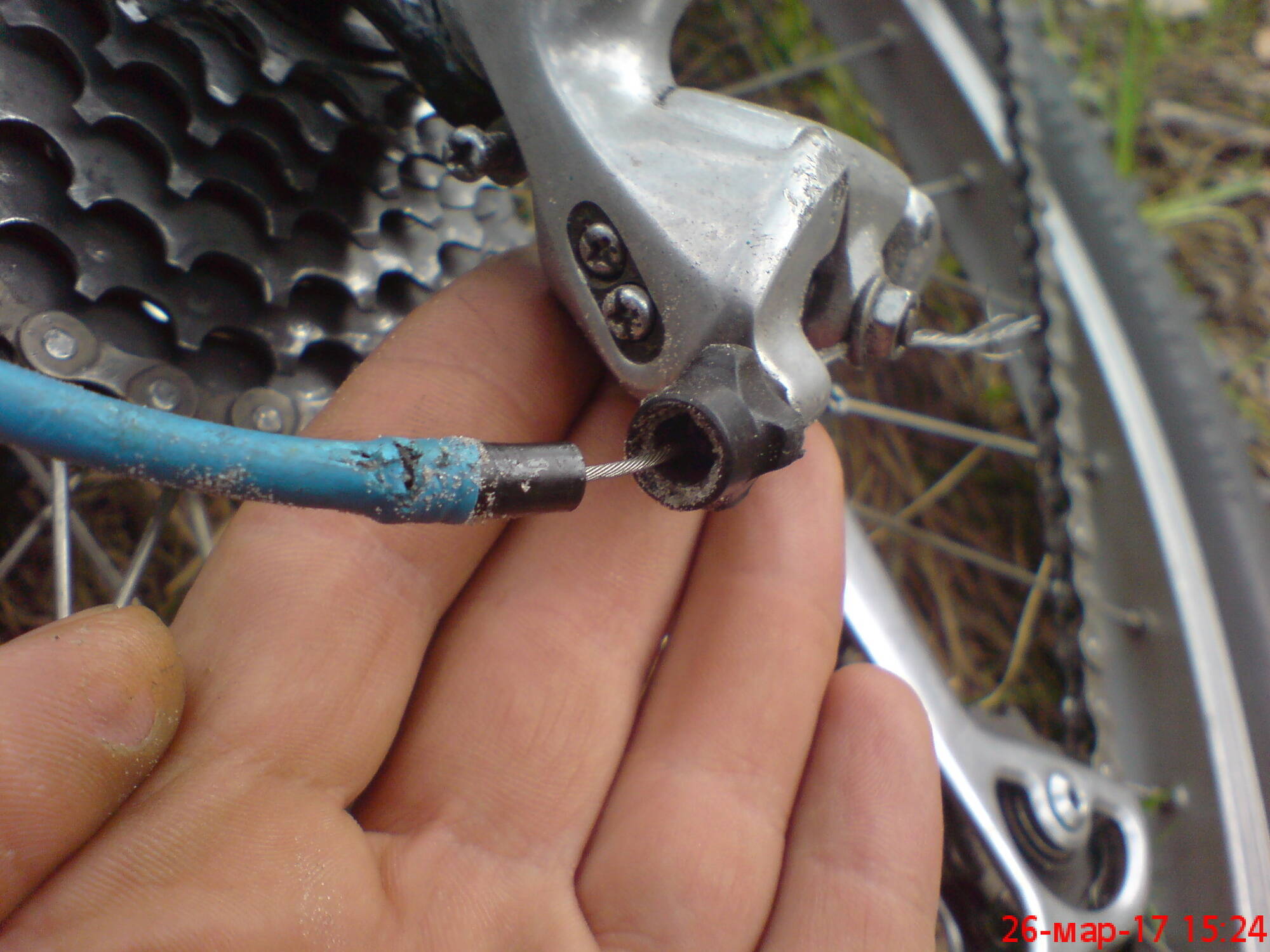

неделя между обслуживанием цепи это круто, на масле часто после каждой поездки приходится мыть и смазывать. вот вчера прокатился
DSC00034.JPG [ 862.5 КБ | Просмотров: 2710 ]
DSC00038.JPG [ 660.02 КБ | Просмотров: 2710 ]
DSC00056.JPG [ 810.89 КБ | Просмотров: 2710 ]
- там где следы масла все в песке, а цепь чистая -
DSC00053.JPG [ 759.44 КБ | Просмотров: 2710 ]
и это радует. :yes:
и это радует. :yes:
Зачем тросик мазал? Я его в парафин окунул перед установкой - и спокоен :)
Если окунать уже поздно, можно накапать в рубашку раствор парафина в бензине (лучше перед несколькодневным перерывом в катании).

да лень разбирать было - пролил уайт-спиритом с маслом вроде вытер все :oops:
Даже лютые маслофилы не советуют заливать туда что-то жидкое, и я сними согласен.
ЗЫ Я туда масло вообще-то капаю. Но один раз - километров за 400-500 до плановой замены тросика вместе с рубашками. Когда уже "никого не жалко, никого" :)

Uda4nik
да оно как бы и не смазка особо, а больше промывка. нет у меня плановых замен тросиков :D
есть опыт эксплуатации немного другой техники - мото, в инструкции по ТО так и указание есть - смазка маслом, а чем его еще смазать то :oops:

Предположу, что на моте говнозащита тросов лучше, чем на веле. И на песке мот бывает значительно реже, а в большинстве случаев - никогда.
Кстати, рубашки для тросов на мотоцикле - голый металл внутри или с пластмассовой трубкой, как на веле?
