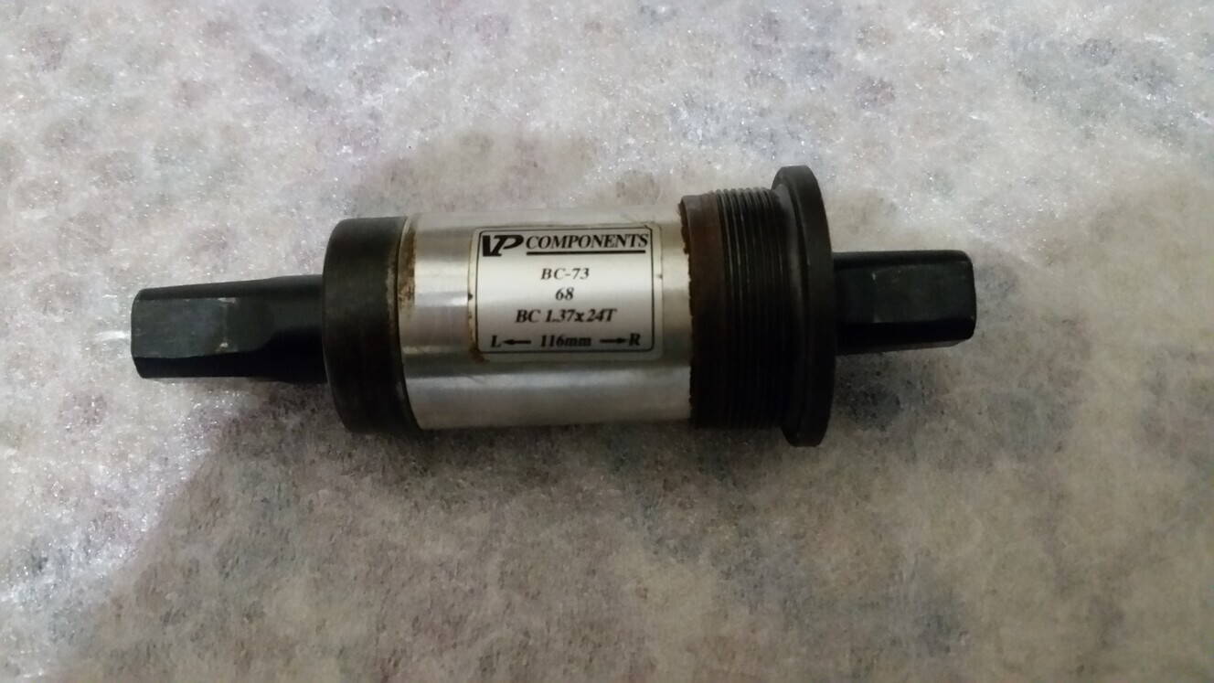

Подскажите какой вал мне подойдет для установки на раму Велосупер 93 года для установки чейнлайна 40мм учитывая следующие замеры:
-на каретке ВП 116мм чейнлайн с моими шатунами 43мм
-шатуны насаживаются на вал на 12мм
-ширина кареточного узла на раме 70мм
-резьба с двух сторон правая
Комментарий к файлу: моя каретка
2017-05-08 21.57.36.jpg [ 164.27 КБ | Просмотров: 8926 ]
Комментарий к файлу: шатуны
2017-05-08 21.56.53.jpg [ 233.09 КБ | Просмотров: 8926 ]
СообщениеДобавлено: 08.05.2017 22:57
Сообщения: 3923
Город: Sed.lg.ua
Зарегистрирован:04.08.2015
-на каретке ВП 116мм чейнлайн с моими шатунами 43мм ...
получается, что нужен вал 110мм ))
СообщениеДобавлено: 08.05.2017 22:59
Сообщения: 3
Город: Черновцы
Зарегистрирован:11.03.2017
я тоже пришел к такому выводу
