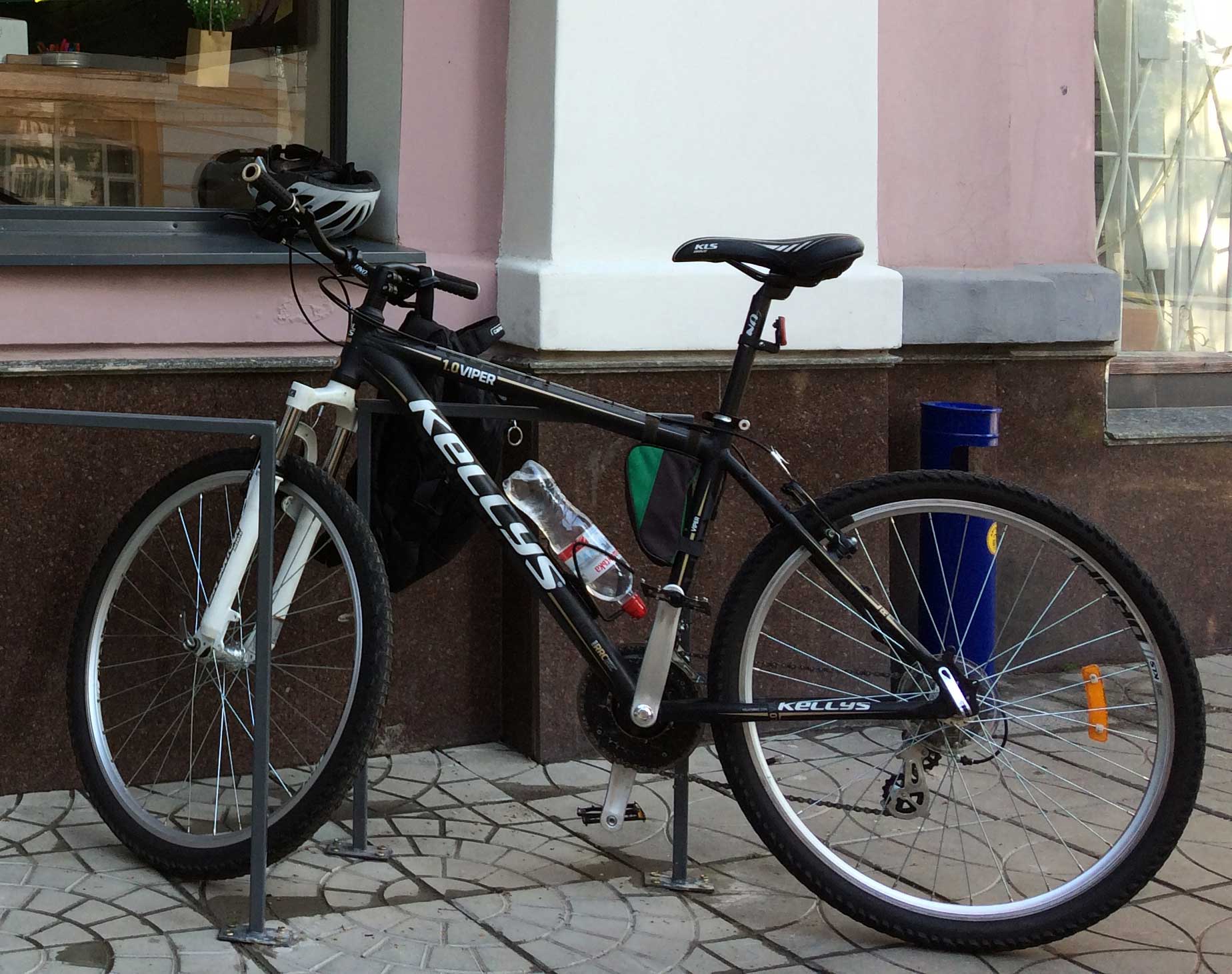

Проехался сегодня на байке с рамой 19,5. Да, было удобней. Возник вопрос, а могут ли из-за маленького размера рамы болеть колени?

Конечно могут
А можно фото этого велика с рамой 17,5 " ?

Вот он:

В Вашем случае (рама 17.5" при росте 174 см.) не могут.
Колени будут болеть от неправильно выставленной высоты седла.

Рама как раз для вашего роста, у меня 172см, рама 45см , настроено по науке, скорректировано в процессе прикатки- никаких проблем, разве что ещё бы чуть поменьше, как по мне, но меньше нету.

А седло настроенно на какой рост?
Явно не на 174, у меня рама 50 и подсидел выдвинут намного больше!
И еще вопрос: во время подъема (>15%) колени об руль не стучат?
Вот инструкция как настроить седло:
https://www.youtube.com/watch?v=beCRG38QK4Y
это для шосейника, но правило не меняется
Поиграйтесь с высотой, но будьте осторожны
На подсиделе есть полоса выше которой поднимать нельзя!

Это фото перед выездом. Где-то черз 20км начало болеть правое колено - приподнял седло. Прошло. Через какое-то время начало болеть левое %) приподнял, начало отпускать. Беспокоит, когда поднимаюсь по ступенькам.

Колени могут болеть из за неправильной посадки и что не мало важно , стиля езды , если постоянно ездите на большой звезде , то это скорее всего виноват низкий каденс , а это очень большая нагрузка на колени , так что почаще крутите и правильно используйте передачи :wink:

Да, большая звезда у меня основная
