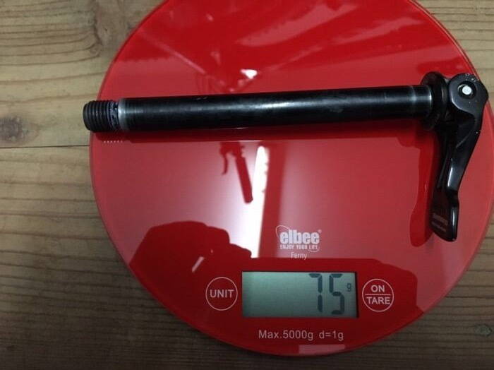

Придбав у Артура вісь для вилки Fox-це річ! Якість на висоті, та на 41грам легша від стокової! Молодець! :good: :good: :good:

цена за ось хорошая, и выглядит классно, но помоему некорректно сравнивать их вес. Оригинальная ось с быстросъемным эксцентриком весит тяжелей, а ваша без эксцентрика легче. если добавить вес шестигранника на 10, для снять/поставить, то еще неизвестно какой результат получится.
