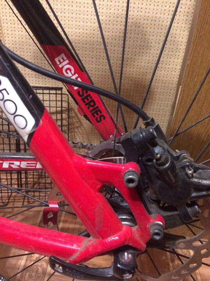

Подскажите товарищи как на эту чудо-раму нацепить багажник без кАлхоза?
если можно моделями в меня киньте

Ну так тут без глобально колхоза не обойтись, хомуты, зажимы и т.п.

консольный?

Багажник с креплением на подседел?

Нопремер вот так:
http://www.ebay.com/itm/Bike-Bicycle-Quick-Release-Luggage-Seat-Post-Pannier-Carrier-Rear-Rack-Fender-/162402238979

опаньки. направление понятно

https://ru.aliexpress.com/item/OUTERDO- ... 0.0.iMMHa4 взял сие чудо у узкоглазых. будем попробовать/ есть сомнения так как по перьям идут трос переклюка и гидролиния

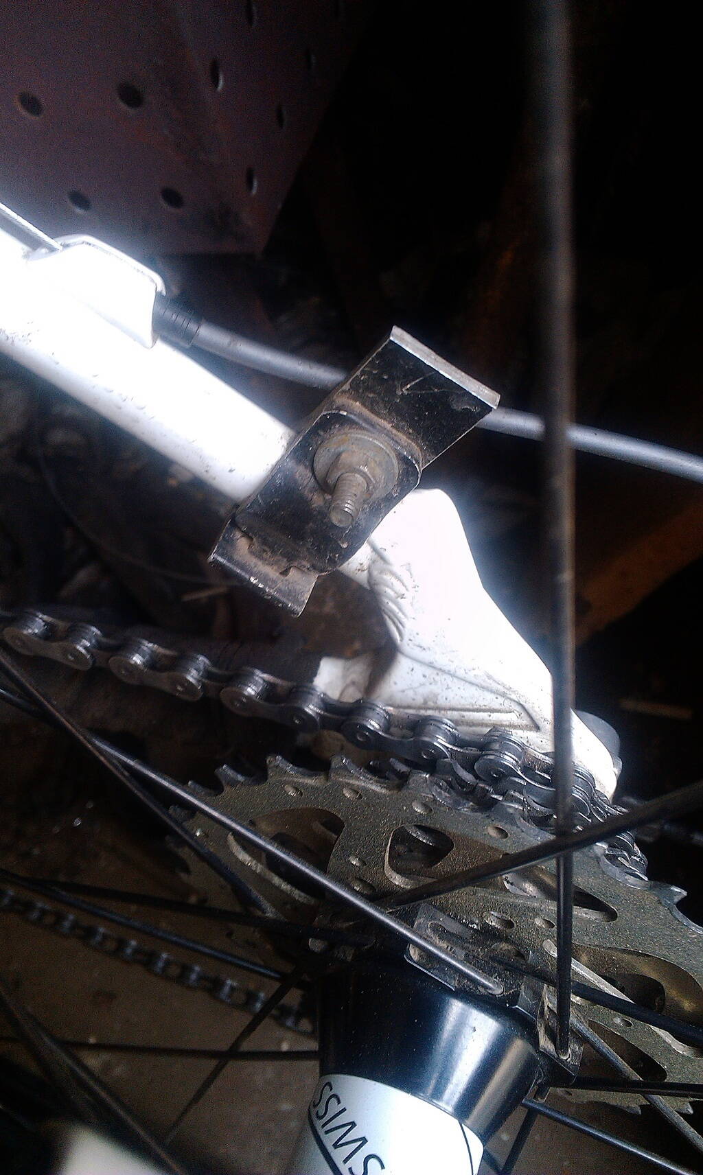

можно закрепить итак и поставить обычный багажник
правая крепиться на кронштейн а левая вместе с адаптаром калипера
IMAG0282.jpg [ 573.31 КБ | Просмотров: 2771 ]
IMAG0283.jpg [ 591.98 КБ | Просмотров: 2771 ]
