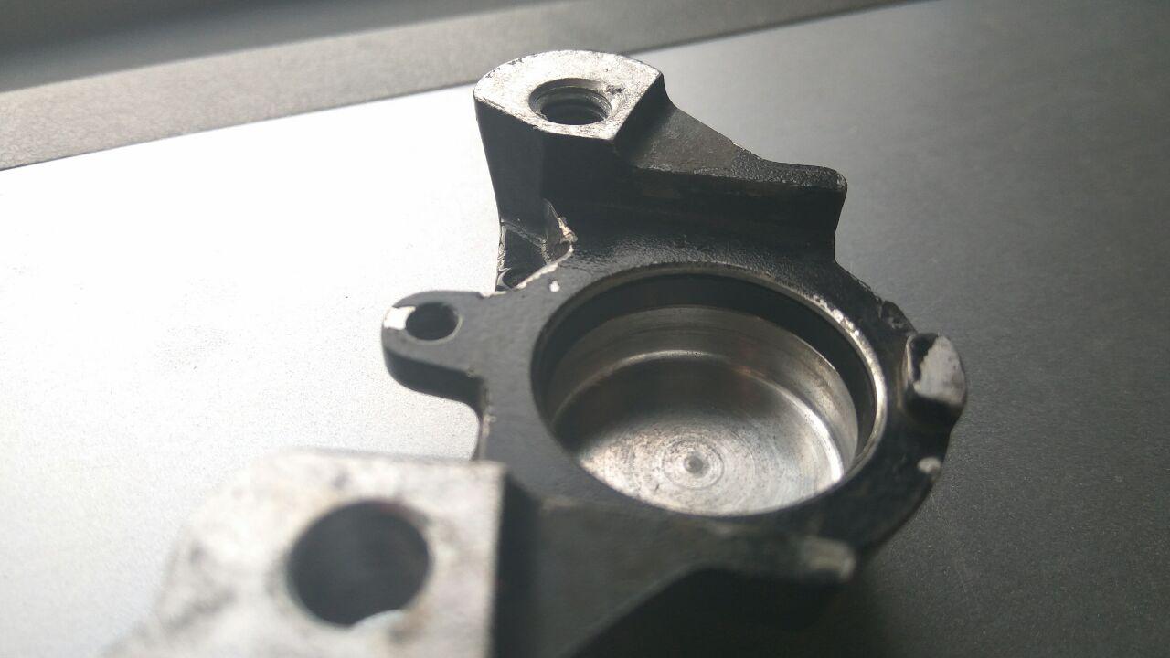

жидкости крайне мало. Когда открутил на каллипере болт для прокачки - там вообще пустота была...потом перевернул вниз, начал жмякать на ручку и потекло. Но крайне мало..
В остальном удалось с легкостью выдавить один цилиндр (подозреваю что за вторымм большая бульбашка).
Представил на оценку опытных взглядов состояние резинки и поршня.
photo_2017-05-26_16-29-19.jpg [ 88.68 КБ | Просмотров: 3079 ]

СообщениеДобавлено: 26.05.2017 16:52
Сообщения: 708
Город: Kharkiv, Saltivka, 531
Зарегистрирован:05.07.2013
мдась, поршня просто прикипели к резинкам походу... ох как бы не попал на их замену..
