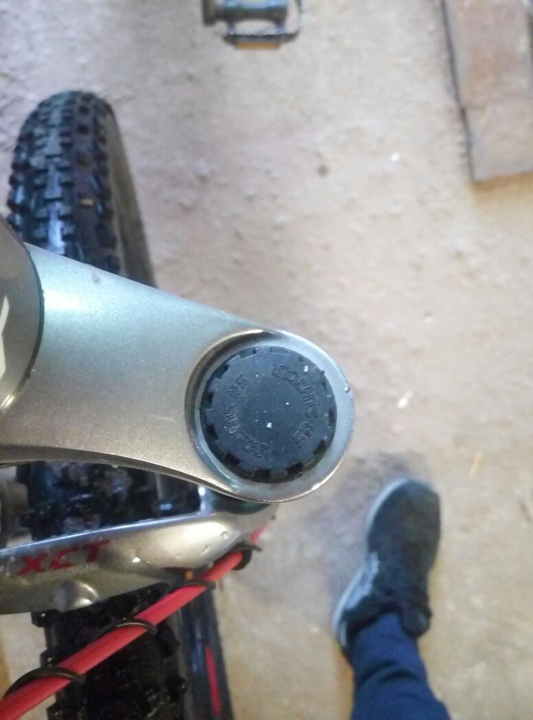

Доброго дня, маю велосипед - Giant Revel 1 29er http://velomir.ua/giant-revel1-29er.html , прийшов час провести т/о вилці, а сервіс мануал саме на мою вилку знайти не можу, підкажіть що знаходиться в правій нозі. Дякую.

В правой ноге, судя по топкепу с регулировкой предлоада, - пружина, в левой скорее всего ничего. Но в ноги лезть и не надо - откручиваешь снизу штанов гайки, выдергиваешь ноги из штанов, тщательно убираешь с ног и изнутри штанов накопившиеся говна, надеваешь штаны обратно и заливаешь по 20 грамм масла в каждую штанину. Закручиваешь гайки. ТО окончено.
З.Ы. если гайка есть только со стороны правой ноги, а слева в штанине просто отверстие и ничего не закручено, то масло в левую штанину лить нельзя ибо вытечет - тогда нужно ограничиться консистентной смазкой (смазать ею башинги).
Какого масла залить? И разве оно не вытечет из под гайки? С левой стороны нету гайки - глушка...
Со стороны заглушки точно лить нельзя. Из под гайки не вытекает - обычное 10w-40, моторка. Будет сверху из под сальников выходить колечками, надо будет ноги регулярно протирать потом (но их в любом случае надо протирать). Можно, конечно, не использовать жидкое масло и как с завода смазать консистенткой, но с маслом оно хоть как-то работать начинает, с консистенткой грусть и печаль полная.
