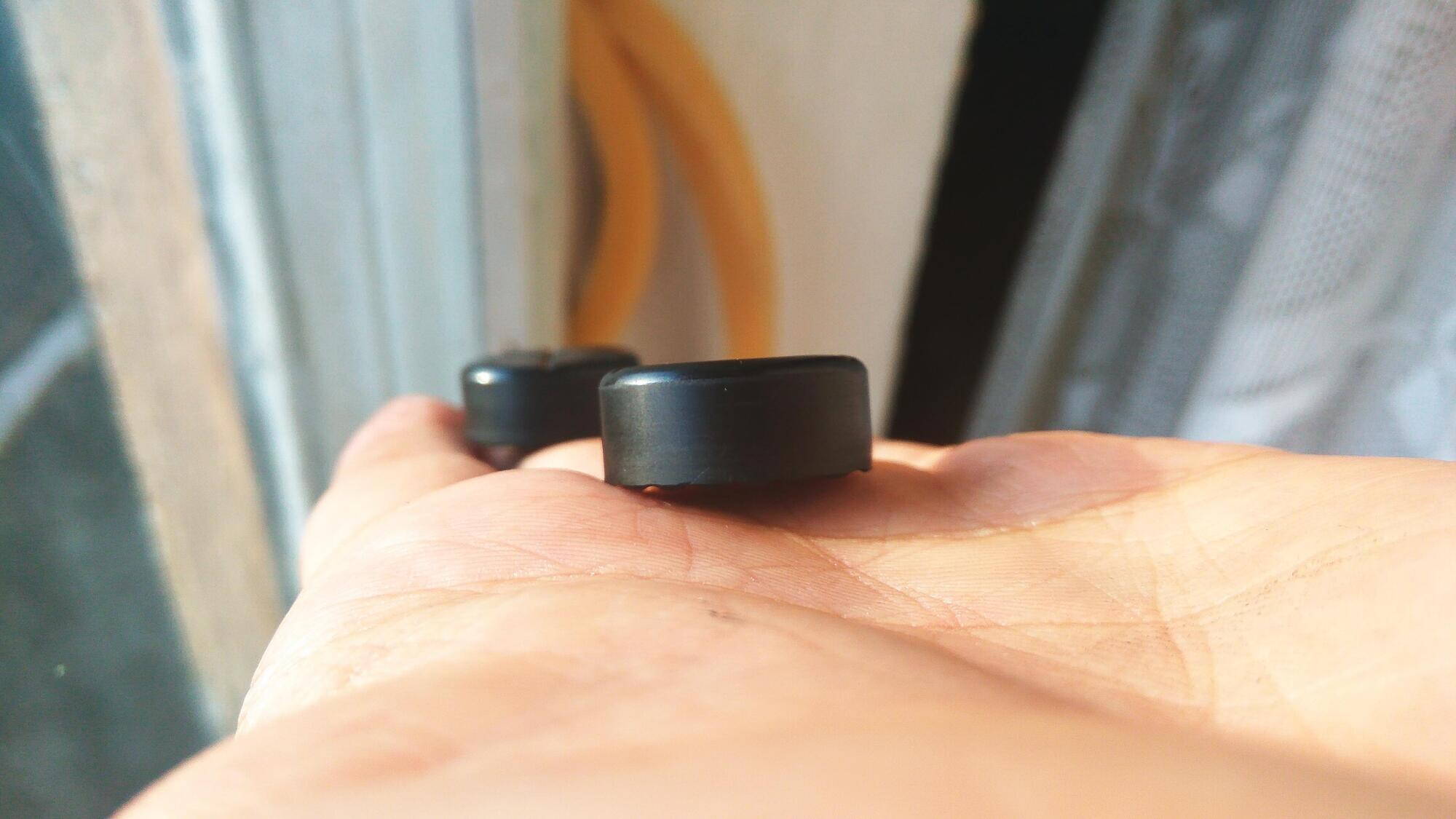

фух, выдавил...
пипец он стрельнул... я думал у меня калипер в руках разорвало..
СообщениеДобавлено: 26.05.2017 19:22
Сообщения: 26
Город: Кременчуг
Зарегистрирован:22.05.2017
Что скажете, господа ?
Они еще "юзабельны"? Я их ваткой со спиртом отполировал.. вроде теперь вообще гладенькие стали. Резинки к счастью тоже блестят... но когда таки "выстрелил" поршень - резинка была сухая...

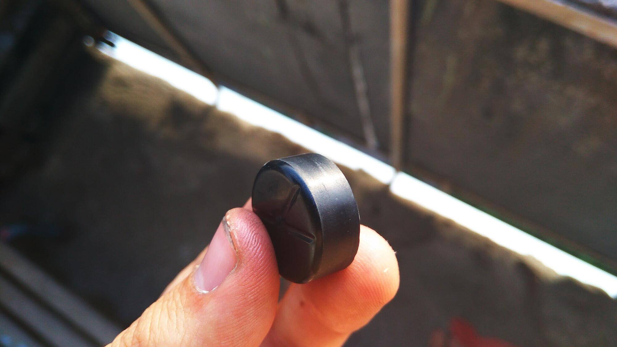

А вот двум другим поршням из переднего тормоза повезло поменьше.
Их было выдавить гораздо легче... за 5 минут управился с обеими поршнями. Стрельнули они тоже зачетно. Но при осмотре (сфоткал только проблемные места, в остальных местах поршень гладенький и четкий) вот что нашел...
На сколько это опасно? Или это мелочи?
Добавлено: на первом скрине та канавка - это налет. Удалось просто ногтем его сошкребсти. Вопрос остается только на счет надломлен на верхушке поршней
IMG_20170526_220557.jpg [ 907.8 КБ | Просмотров: 1945 ]
IMG_20170526_220612.jpg [ 975.6 КБ | Просмотров: 1945 ]
СообщениеДобавлено: 26.05.2017 22:26
Сообщения: 2126
Город: Харьков, Алексеевка
Зарегистрирован:23.02.2008
Я ж тебе писал в начале, бери наждачку 800ку и полируй, после 800 можно и помельче 1200 к прмеру
Я ими даже в вилках и амотах спасаюсь от царапин, а тут несчастные поршни...
Понял.
Я сначала боялся что они пошкрябают поверхность и она будет шершавой. Но я потом наверное на болгарке одену "мягкий" круг и пошлифую их чтобы они были как стеклышко ))
