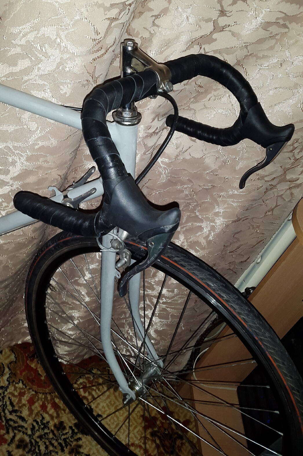

когда-то перетягивал халявную ободранную сидуху с под шоссера на 88 клей, выимку клеил для уверенности остатками десмокола, в тот раз использовал обувную кожу, вышло ништяк, но тот велик удачно выменял на более ценную для меня вещь... Сейчас же очередной спутник делал себе, завалялась убитый кожанный куртач, я распустил рукав и мне его как раз хватило перетянуть баран таким же адским способом на 88 клей... Кожа тонкая и не очень прочная, думаю чем теперь её защитить, читал немного про какой-то адский способ, где я так понимаю используют трансформаторный лак? А у меня как раз баночка такого валяется без дела уже пару десятилетий... Кто использовал на коже?
1.jpg [ 867.41 КБ | Просмотров: 15434 ]
 Заголовок сообщения: Re: Обмотки и грипсы
СообщениеДобавлено: 04.06.2017 09:45
Сообщения: 11240
,жаль, что ручки не красные)))
Цельной лентой получается грубовато, нужно или мотать с перекрытием в 1/2 или стачивать край кожи с изнанки. Из опыта чем покрыть кожу (кроме краски и крема) у меня пока только набалдашник коробки передач в авто, покрытый лаком для дерева)))
