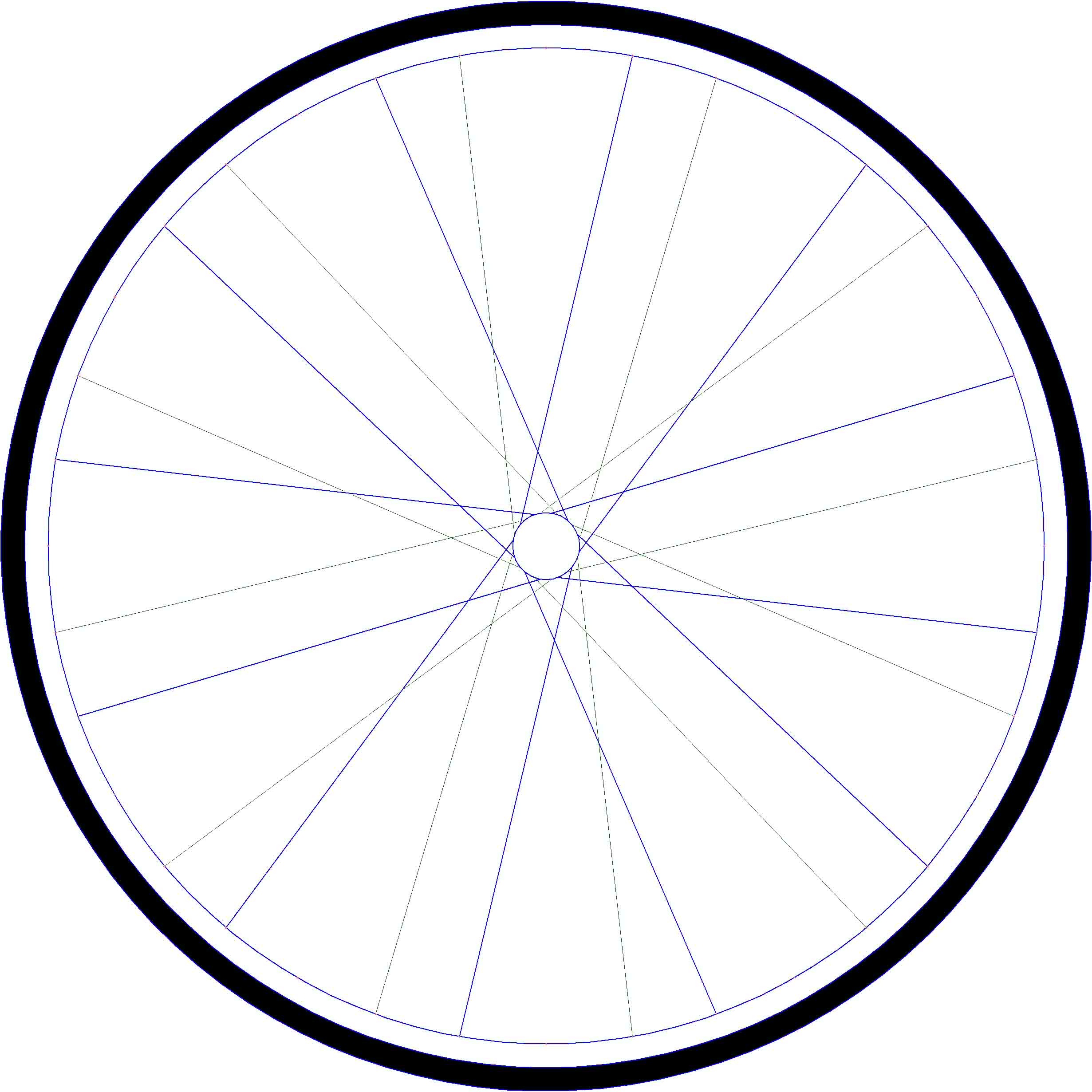

Можно ли так спицевать:
ЧертежКолеса 24 спицы.jpg [ 217.38 КБ | Просмотров: 2797 ]

А почему бы и нет? Я б даже сказал, красиво получается.

Думаю, основная проблема в прочности и не совсем что бы равномерной нагрузке. Сама подумывала о таком варианте, ежели бы досталась планетарка на 28 дырок (а вроде бывает и на 24 даже). Думаю, при матрасной езде и качественных ободах такой вариант допустим.

Знаю, что спицуют обода 32 отверстия на втулки 36 отверстий, без проблем. Думаю такой вариант тоже имеет право на существование, и по прочности не намного ниже обычного. Только для чего это нужно? Типа красиво?

Могут потребоваться спицы разной длины. Попробуй и нам потом расскажешь.

Эта мысль мне пришла в голову когда я собирал колесо товарищу, DА22 36 отв. Сначала купили обода, потом стали искать ступицы. А нам в магазинах продавцы с умным видом говорят "шоссейных втулок на 36 отв. не бывает", мы им под нос каталог шимано 2008г - ДураАсе-24, 28, 32, 36. В ответ "Удачи, ищите сами". Ну я и поискал: можно, и на 32, но спицы разной длины +/-3мм, конкретно надо вычерчивать и мерять.
Длина спиц для приведенной на рисунке спицовки одинаковая, количество отверстий в ступице и ободе 36 . Планирую потестить для свего нового титанового крокодила.

28е будет восьмеры ловить

Есть подозрение, что 1) 16 спиц имеют большую жесткость (прямоугольное сечение) 2) обод рассчитан под такую нагрузку в 16 спиц
Просто, имея 28"е колесо на 36 спиц - ловятся восьмерки (на наших то направлениях). А вы хотите его прослабить на треть. А если это еще и заднее будет - то вобще мрак))

Ездил у меня товарищ именно на DА22 36 отв., заспицованными в 24 спицы. При весе под 90 проблем не возникало.

36 можно без проблем спицевать на 24 при других раскладах - вероятность восьмерок увеличивается, можешь еще по приколу спицевать 24 "птичьей лапой" смотреться будет гламурно

а смысл в такой спицовке? Для красоты??? А спицевать можно хоть без крестов и в 8 спиц...

Для уменьшения лобового сопротивления колес. И большее ни для чего.
