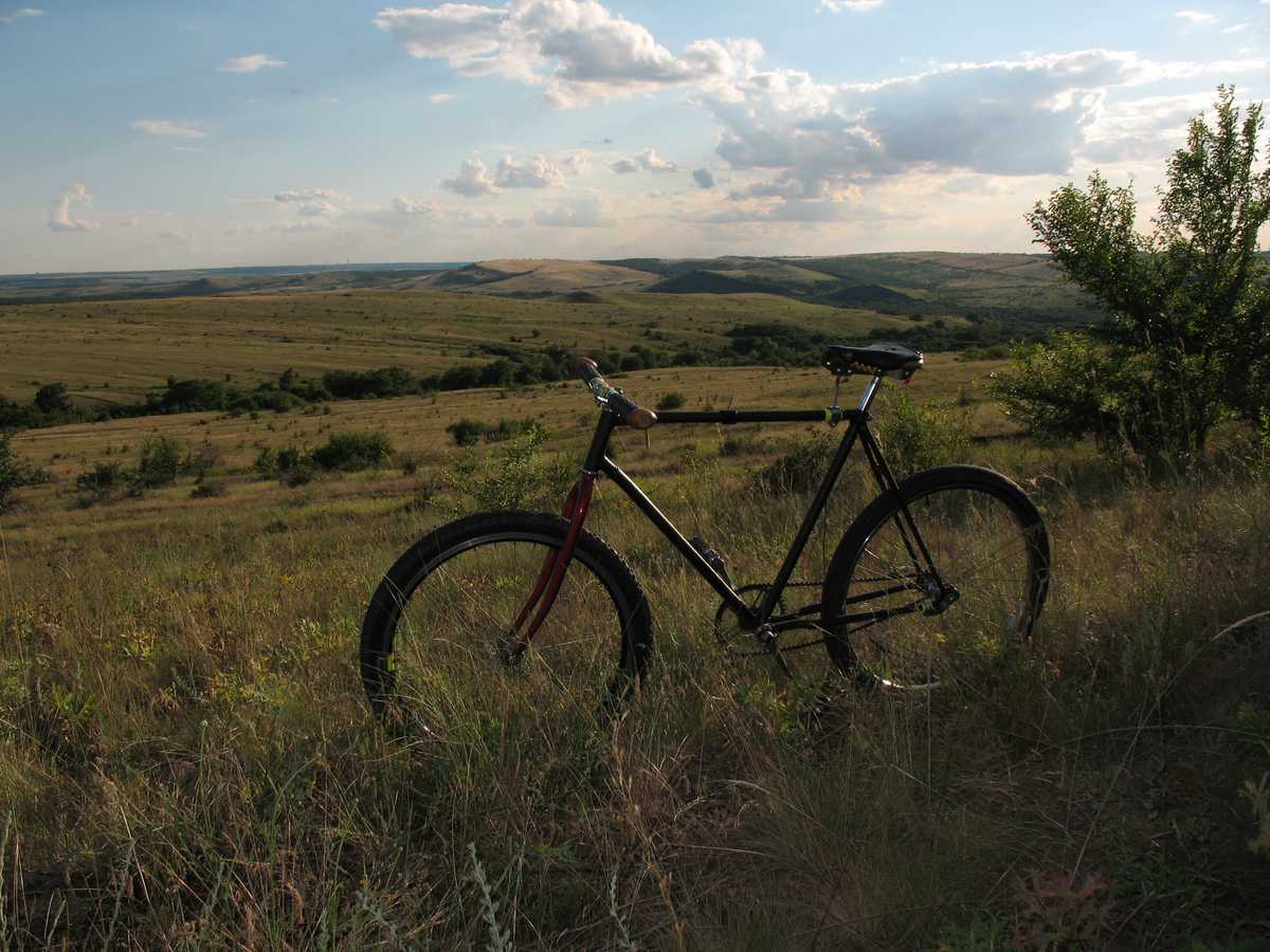

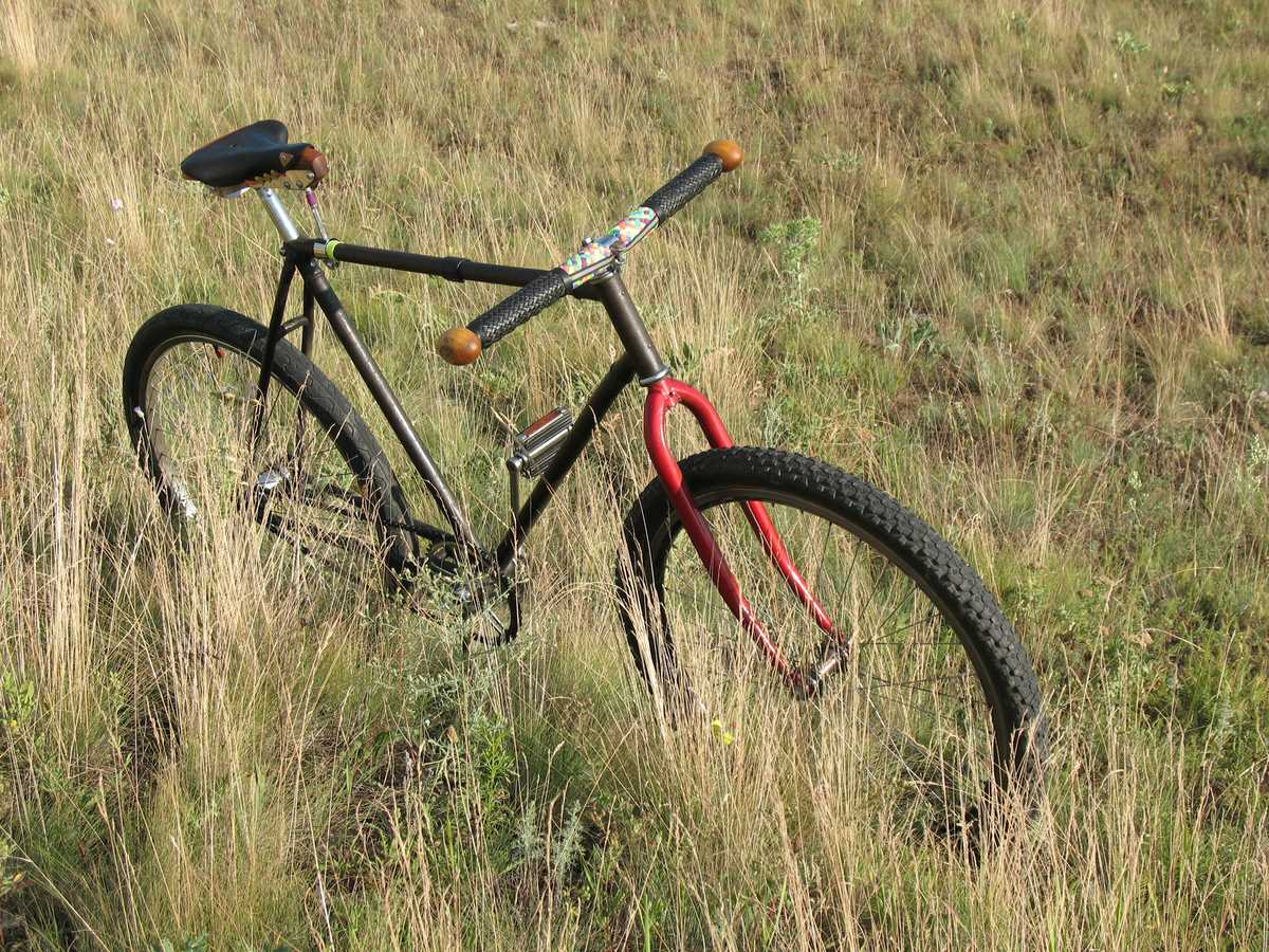

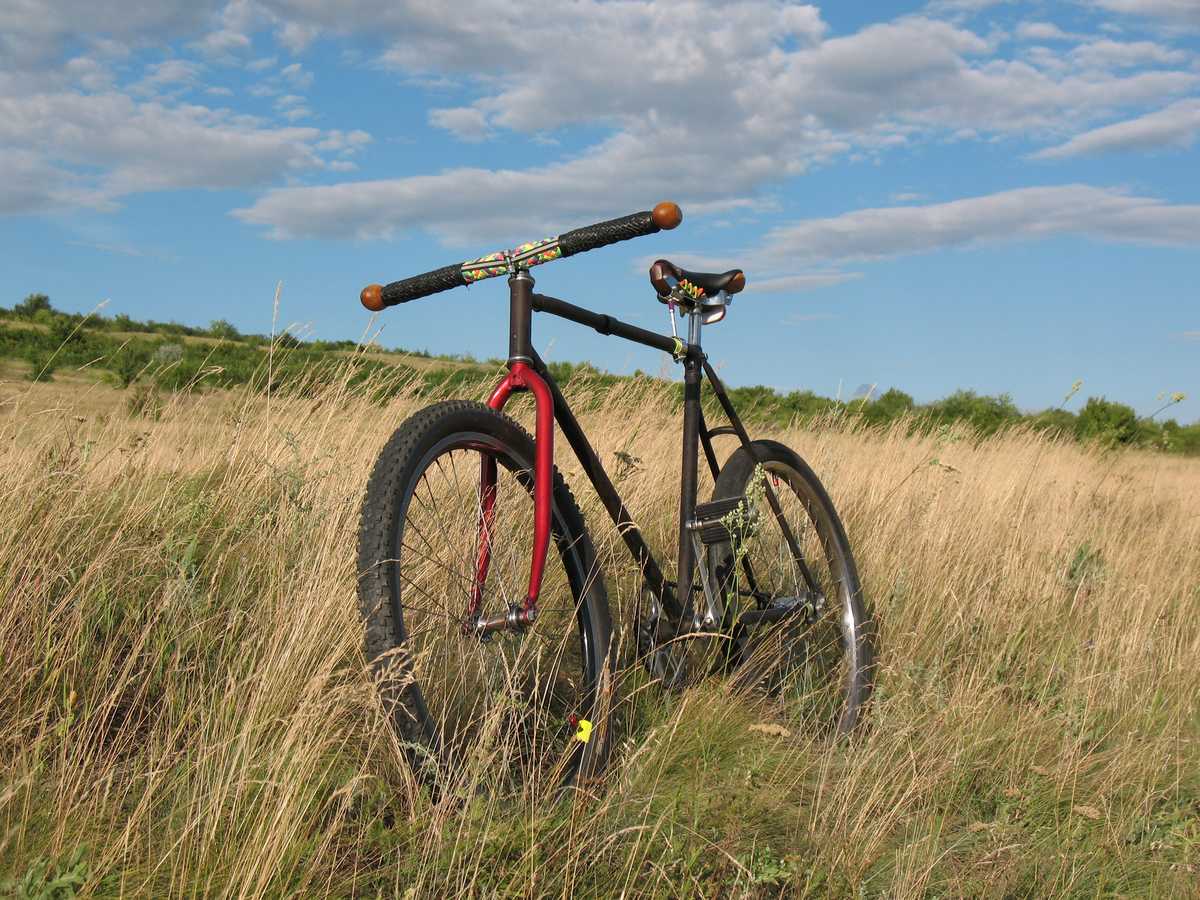

Эксперименты продолжаются. На оффроаде :D Kenda Komodo 2.1
Хотя на оффроаде пришлось больше ходить чем ездить - уж больно тяжко. Велосипед получился сугубо асфальтовый. В то же время на асфальте какой-то прям драматической разницы в накате со сликом я не заметил - зудит и жужит противно, но едет. А вот по колдобинам скакать гораздо спокойней :smile:

СообщениеДобавлено: 08.07.2017 00:01
Сообщения: 11240
Да там и 2,35 со свистом :D

Туда и хайроллер 2,5 лезет :D Я не знаю ваще под какие найнеры делали эту вилку и зачем она такая высокая :roll:
При том что хвзэшные гайки и конус спокойно стали, затянулись хорошо и держат. Тьху тьху тьху..
Ровно по дропам лежат.
Затем что бы геометрию не завалить... 47 см это минимум для найнера и туда спокойно лезет 3" 29+ покрыха :roll:

Ну так тут вся соль в том что вилка как бы дорожная. Никаких креплений для тормозов не предусмотрено вообще. Если б она была для замены амортизационной то хоть что то бы было. Потому я и не заморачивался измерениями axle to crown. А оно вон как, тоже мерять надо.
