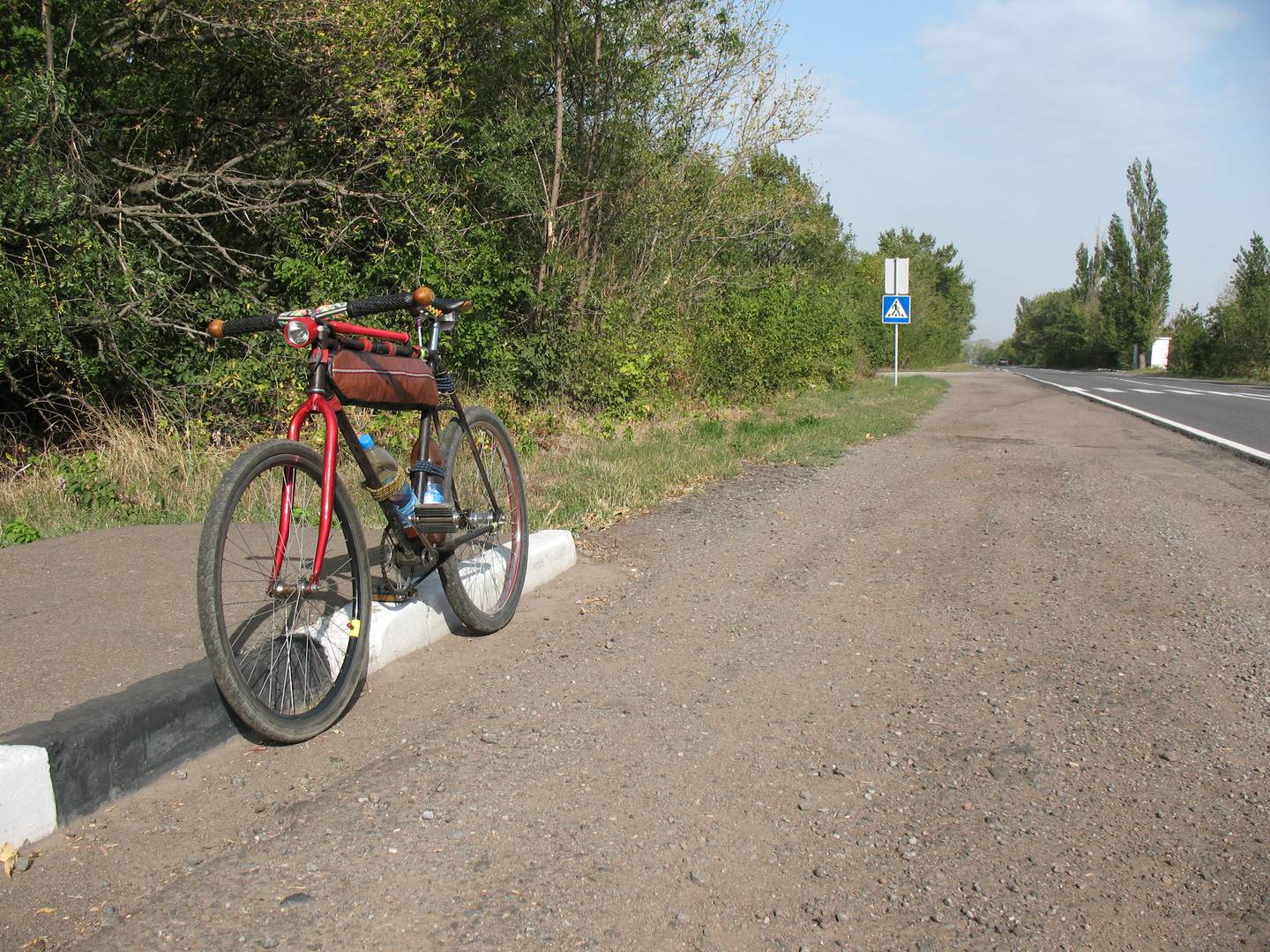

На данный момент пожиратель пространства выглядит так
Обновы - КРАСНЫЙ дешманский насос, КРАСНАЯ фара из китайской коногонки
И КРАСНЫЕ типа цировки :smile: Лаком для ногтей, по хрому. Держится, не отслаивается, вытирания обода тряпкой пока переживает спокойно. Не особо ровно получилось, но на средних планах этого не заметно :smile:
No gods, no masters
"Собиратель пространства, экзамены сдавший птенец".
Очень динамичный профиль, очень. По-моему, и туклипсы бы к нему подошли.
Не люблю рассуждать о стиле, однако немного жаль, что корпус фары пластиковый. Как минимум выглядит так. И мигалка, мне кажется, тоже не очень подходит по форме.
А вблизи-то оно совсем другое, нежели издали. Интересно еще взглянуть на ту штуку, что регулирует наклон седла. Ну, и на седло заодно еще раз.

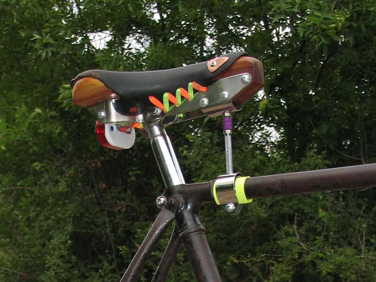

А задним я изначально видел узкую полоску диодов, не выступающую за габариты рамки седла. По модному так, как это любят рисовать "дизайнеры" во всяких концептах :smile: Но в реальности все такого типа оказывались либо длинными, либо широкими и требовали полной переделки корпуса. На тот момент долго возиться с фонарём не хотелось и тот что есть был наименьшим злом. То что торчит вниз это не есть хорошо, но если захотеть то там можно найти некую гармонию со спилами деревяшки седла, поэтому я с ним смирился :smile:
176.JPG [ 69.56 КБ | Просмотров: 3938 ]
177.JPG [ 100.85 КБ | Просмотров: 3938 ]
Стойка-подпорка это не только стёб над трековыми велосипедами :D , но и сугубо функциональная вещь. Дело в том что рельсы седла надеты на замок напрямую, без ответных деталей с зубчиками. На самом хомуте зубцы есть а на рельсе - нет, поэтому седло легко прокручивается вверх вниз. Я подозревал что так будет самого начала, и сразу задумывал седло со стойкой. А конкретная конструкция уже родилась по ходу дела. По сути это просто длинный винт с плоской, широкой головкой под отвёртку. Шлицы под овёртку спилены, поверхность выровняна и шляпкой он стоит на раме, точнее на подкладке из пластика и кусочка нержавейки, чтоб раму не помяло. И поверх этого бутерброда на шляпку надет хомут.
Верхняя часть винта входит в деревянный нос седла, там достаточно широкое и глубокое отверстие чтоб можно было поднять-опустить седло на пару сантиметров. И фиксируется это двумя гайками, под пластиной из нержавейки и над ней, внутри между деревяшкой и пластиной. Таким образом седло не может сдвинуться ни вверх ни вниз. Держит крепко, однажды я выехал вообще с незатянутым болтом замка седла, и обнаружил это только потому что оно подозрительно постукивало и немного люфтило.
Ну и оформлено оно металлическим корпусом шариковой ручки и куском шнурка в виде "гофры" :D Функция гайки посередине - только чтоб не болталась трубка из ручки.
Само седло неожиданно оказалось удобным и вообще не доставляет проблем. В первые выезды оно настучало ощущение синяка но костях, но не больше любого другого седла после открытия сезона :smile: После - никаких неудобств.
Тут более-менее заметно конфигурацию его изгибов.
178.JPG [ 104.26 КБ | Просмотров: 3938 ]
В центре ложбинка напоминающая сёдла с дыркой. Получилась она случайным образом. После замачивания в желатине и попыток натянуть чепрак на рамку, его выгнуло пузырём вверх. Как раз посередине кожа была вздута вверх. Пытаясь её выровнять я положил седло на стол и придавил гантелями. В результате пузырь вдавился внутрь и вместо вздутия получилась выемка. Может поэтому оно такое удобное :smile:
Таким образом мысль о чисто деревянном седле уже не кажется мне дикой :smile:

Ну и в прошлое воскресенье, пока ещё было тепло, я собрался с духом и устроил велосипеду генеральный экзамен :smile:
Закатил на 120 км по такому рельефу
172.png [ 4.32 КБ | Просмотров: 3936 ]
Общий набор высоты около километра. По этому маршруту я не ездил давнои подъёмы со звёздами 46-15 немного пугали.
Дальнобойная экипировка дополнительными баками :smile:
171.JPG [ 363.21 КБ | Просмотров: 3936 ]
На первом же десятке километров пробил заднее колесо. Что у меня уже считается хорошей приметой. Если едешь на дальняк и пробился на самом старте то поездка пройдёт успешно :smile:
Клеимся без съёма колеса. Первое боевое испытание насоса. Изрядно греется но качает. Теперь вместо изначально вдутых 3,5 атмосфер будет от силы полторы :twisted:
173.JPG [ 456.93 КБ | Просмотров: 3936 ]
Подъёмы в реальности, как и предполагалось, оказались не страшными - просто надо не комплексовать пройтись пешком :D Делать так пришлось пять раз, специально посчитал, и смена видов активности только идёт на пользу. Шёл максимум 200-300 метров, потом можно опять ехать.
Здесь пример такого подъёма. Вон там до вершинки и на педали.
174.JPG [ 186.72 КБ | Просмотров: 3936 ]
Надо сказать что в туристическом режиме, не выкладываясь, на синглспиде вполне можно ехать долго (и нудно :smile: ) Дышишь носом, рот закрыт, пульс не скачет. Ибо всё равно передача уже закончилась и быстро молотить ногами не имеет смысла. На подъёмах тяжело, но тоже не напрягаешься, точнее напрягаешься МЕДЛЕННО, нагнувшись к рулю и переваливаясь с одной ноги на другую. Пока одной прокрутишь вторая нога успевает отдохнуть :D И опять таки, хоть мышцы в районе поясницы начинают уже болеть, но пульс не зашкаливает. Хорошо для похудения :smile:
После первой серии подъёмов начался плошмяк с хорошим асфальтом.
175.JPG [ 328.96 КБ | Просмотров: 3936 ]
И там уже стало совсем хорошо, настолько что даже скучно. Что усугублялось сплошной лесополосой по обочинам. Едешь как в тоннеле, с редкими просветами. Ни ям, ни выщербленного, асфальта ни холмов. Фотографировать было нечего. Кроме того что за 30 км до дома пробил и переднее колесо. Как раз уже начинало темнеть и оставшуюся дорогу пришлось тестировать фару.
Вот так благопристойн и благополучно всё и прошло :smile:
Велосипед вырисовался, обкатан, "обжит", и я надеюсь, будет пребывать в нынешнем состоянии без форсмажора. Пока я не заскучаю и какая-нибудь модернизация не взбредёт в голову :D
