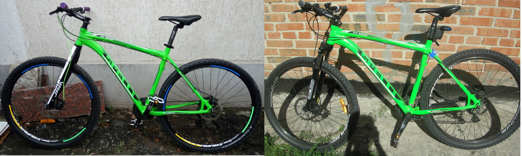

привет всем. Есть желания переделать вконец вел в шоссер .
В моем представление это оставить вилку+раму а все остальное заменить.
Рост 180см . Рама 21 . Вилка ригидная (картон) размер 55 см
Как вы считаете стоит ли этим заниматься?
первый раз сюда пишу
63.jpg [ 816.73 КБ | Просмотров: 3852 ]
2.jpg [ 993.93 КБ | Просмотров: 3852 ]
СообщениеДобавлено: 31.07.2017 13:56
Сообщения: 237
Город: Николаев
Возраст: 96
Зарегистрирован:19.05.2017
То есть получается сборка шоссера на базе найнера?
В таком случае проще уже собирать шоссер на базе... шоссера... Как минимум логичнее...
Да и рама очень простая, хорошая ракета на ней не получится :)
Да шоссер что хочется от 1к долларов . А тут надеялся пересобрать до 5 к грн

Ну вы же понимаете что не будут ехать одинаково велосипед за 5 000 и 26 000... Простая арифметика
тут все поизносилось. Хотелось бы новое и уже приближенное к шоссеру+рога

Так а что вы вкладываете в понятие переделки?
Рожки не сделают из найнера шоссер ;)
геометрия не подходит вообще этой рамы в шоссер? или норм?

Друг однажды переделал МТБ в шоссер, покатался пару месяцев и вернул все обратно. Не все так просто в геометрии. Продайте этот вел и купите для начала простенький шоссер, а потом уже можно и апгрейдом заняться.

Оставь мтб в покое. Купи на рынке Барабашова новый шоссер PROFI. Это бюджетный шоссер. Но он от этого, от дешивезны запчастей, не стал мтб. https://www.olx.ua/i2/obyavlenie/velosi ... c16c58e32b

Погодите, тут же новый Фипати100 рождается, не мешайте человеку. Забавный контент и экшн предвижу я, новые рекорды скорости и непредсказуемые повороты сюжета.
GIANT Escape 1 Disc

Ну вот, наконец, пошла гамновозка, долго как-то терпели.Хочется нормально ездить по городу и сухим грунтам, ставьте полуслик 30-35 и вперёд.Шоссер не получится, но ездить станет гораздо приятнее. Есть деньги и место иметь 5 великов, можно купить вполне недорого и шоссейник отдельно, потому что одним чистым шоссером в наше стране вы точно не обойдётесь.

Поддержу, даже здесь 38 резины (гладкая центральная+ редкие шипы с краю) было почти достаточно, ну понятно, что не по центру лужи, но все-равно))
а уж зочем ставить 2,1+ для покатушек - не знамо, а едет хуже.

Не советую. Сам по себе найнер - очень хорошая вещь. Но сменив колеса, трансмиссию, руль, седло, тормоза и педали - шоссера не получишь. Посадка останется высокой - и сопротивление воздуха сожрет силы на скорости или при встречном ветре. Большая база - даст устойчивость, но убьёт остроту руления. Что в результате? Вел "химера" ни для чего, и куча зипа...
Как уже советовали - ищите шоссер Б/У, они, шоссеры, долгожители, и даже если что то убито, то его не слишком дорого восстановить.
А с такой двойкой как шоссер и ригидный 29й, доступно множество интересных маршрутов.

Знаю одного парня, был у него МТБ на 26 колесах, решил он тоже колхозить: сперва стал лочить вилку, потом купил слики, потом плюнул и взял бюджетный самый простой шоссер и это было верным решением.
Все остальное онанизм.

Бесполезно заморачиваться, достаточно ригидку или вилку с нормальным локом и узкую резину, то что нужно для города.
