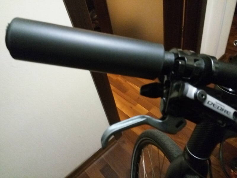

Панове, доброго вам здоров'я! :)
Зараз у мене 9х манетка зі звичайним кріпленням до керма хомутом і вона мені заважає :D
Постійно хочеться посунути її лівіше (до виноса), але початок збільшення товщини керма не дає цього зробити.
Хтось знає який діапазон регулювань має i-spec 2? Зараз відстань між хомутами гальмівної ручки та манетки 11 мм. Чи дасть i-spec зсунути манетку ще лівіше хоча б на півсантиметра (а краще на сантиметр) від гальмівної ручки?
IMG_20170910_222632.jpg [ 259.17 КБ | Просмотров: 1318 ]
пс. так, я розумію, що гальмівні ручки треба буде замінити.
ппс. сингл не пропонувати :D

Вариант 1. Поменять руль.
Вариант 2. Переставить крепление на манетке
(там 2 положения, заводская установка справа)
Иписек это крепление манетки на хомуте ручки,
нужно докупить крепление, эта ручка совместима
кажеться со всеми версиями иписек.
28709
Это заводская установка иписек, регулировка примерно +/-7 мм.
Это комплект ХТ, который изначально с иписек.

1. Обирати кермо за розміром "вузької" частини, відчуваю, буде непросто :D
Тим-паче, шириною 580-600мм (ширше - не варіант бо все-одно зсуваю гріпси до центру як зручніше рукам).
2. Наразі манетка Deore, у неї хомут одне ціле з корпусом. Це питання до майбутньої зміни трансмісії: просто манетка з хомутом чи манетка ispec із заміною гальмівних ручок (зайві 40 євро; M596 мають i-spec A, здається). Якщо ispec не дасть зсунути манетку далі, то і сенсу в ньому для мене нема.
Судячи з фото, мені здається, що крайнє положення ispec навіть ближче до гріпси...

Не увидел индикатора, подумал что i-spec
совместимые манетки, а там съемный хомут на 2 положения.
i-spec не даёт большой регулировки, только вдоль руля.
Если двигать дальше в сторону ручки, то верхний рычаг будет
упираться, манетка и ручка параллельны и никак это не
регулируется.
Ну тогда отрезать грипсу.

эммм... отверткой или шестигранником разжать хомут и поставить куда нравится... немного не по теме, на обеих фото вы тормозите что ли целой ладонью?? у меня стоит грипса-манетка-ручка и все отлично, один палец на тормозе, остальные держат руль.

Індикатор з манетки було видалено методом лінолеумного ножа :D
Власне, в горизонті і треба посунути ближче до виноса. В вертикалі вони і так паралельні. Але, якщо я правильно по вашому фото екстраполюю розташування хомута на манетці, ispec зсунути манетку далі не дасть.
Хм... Щось до грубої сили у мене мозок не спрацював )))
Моє фото тут одне. Ручка стоїть під один вказівний палець.
IMG_20170911_201146.jpg [ 251.74 КБ | Просмотров: 1240 ]

понял, извиняюсь, у меня джуси, там визуально гораздо длиннее рычаг ручки
 Заголовок сообщения: Re: Діапазон регулювань i-spec 2?
СообщениеДобавлено: 12.09.2017 11:52
Сообщения: 2009
Город: Київ
Зарегистрирован:01.10.2012
Ааа ) Бачу, Гугл показав.
У Шимани "горні" зовсім короткоручкові.
Довгі - трекінгові моделі ручок (фото не моє)
