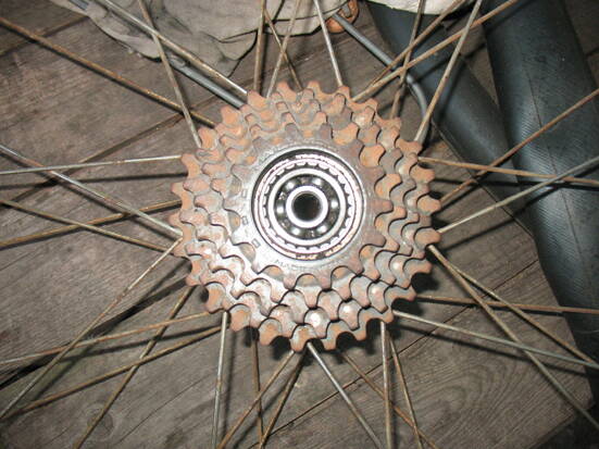

Граждане крокодиловоды .и просто велосипедисты .Кто нибудь может подсказать , как мне снять эту трещотку .Хочу заменить обод и спицы , но не могу снять трещотку .Можно пооткусывать спицы , но колесо потом не смогу собрать ,будут мешать звёзды .Заранее спасибо .

Похоже, как и "туристовскую".
Т.е. разборкой её прямо на втулке.
Открутить кольцо с двумя впадинами (по часовой) и снять звёзды.

Дело в том , что там нет никакого кольца

А что это ?
2 впадины в чём ? (2 шлица ).
Качественнее фото можно сделать?
А фото с торца ?

Это не шлицы , а старая смазка .Фото торца выложу завтра

Больше фото с разных ракурсов и хорошего качества!

Если это не шлицы, то по чём вы стучали ? (ваше сообщение в соседней теме: "Пробовал стучать по шлицам , ничего не получается .Может не в ту сторону стучу?")

Но может быть, там малая звезда откручивается, которая держит всю кассету. Тогда 2-мя хлыстами откручивать.

А может, нужен съёмник, который похож на обычный, только зубов больше. Им и выкрутить как обычную.
Фото вообще не информативно.

Такое впечатление, что этот подшипник туда вставлен по схеме известной модернизации: viewtopic.php?f=27&t=214692

новые фотки .Там действительно два шлица есть .

Фолькман
подшипник вынуть можете?
Вынув подшипник, окажутся доступны шлицы под спец ключ. Так как такого ключа нет у вас, нужно разобрать трещотку на колесе, выкручивая те два шлица. Резьба там левая (так как у других тоже левая). Разобрав трещотку, основу с втулки открутите газовым или подобным ключом.

Спасибо попробую открутить трещотку .Сегодня пытался её открутить , но крутил в левую сторону и видно сильно закрутил , открутить сразу не получилось.Завтра думаю получится .
