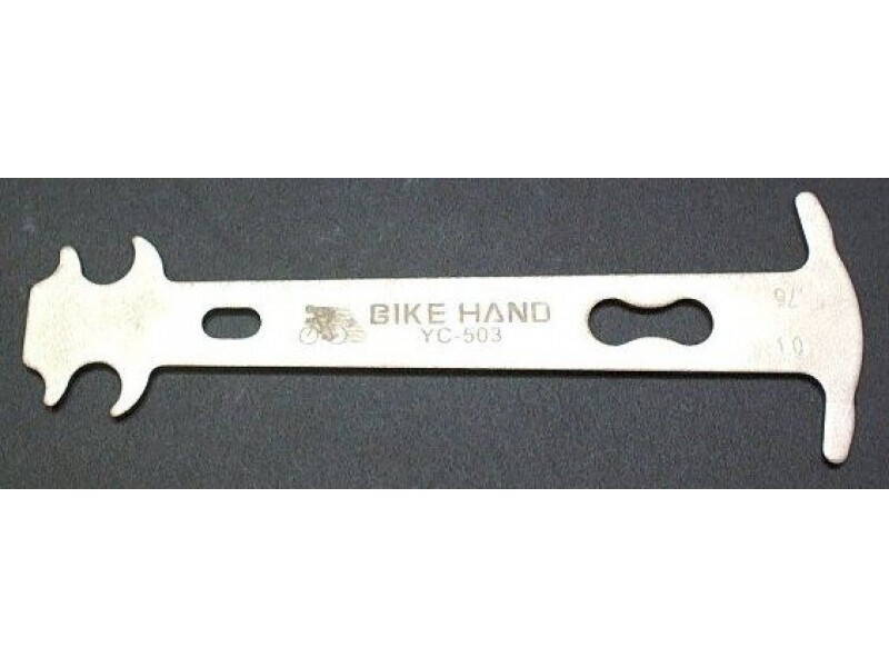

Дратьтатьян писал(а):
чем замеряете тогда в домашних условиях если не штангелем?
Такой штуковиной обычно измеряют растяжение цепи.
Комментарий к файлу: Измеритель растяжение цепи.
YC-503-800x600.jpg [ 58.77 КБ | Просмотров: 7411 ]
СообщениеДобавлено: 11.09.2017 14:04
Сообщения: 133
Город: Полтава
Зарегистрирован:30.09.2012
У меня имеется такой шаблон, но он не соответсвует реальным значениям 0,75% и 1%. В действительности примерно 0,5% и 0,75%. Лично для меня это даже плюс.
