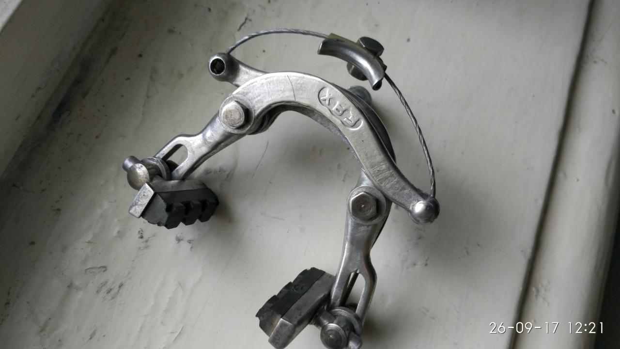

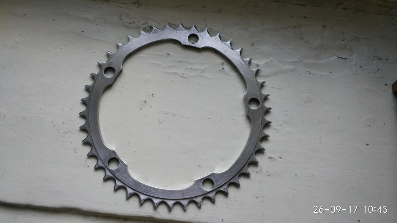

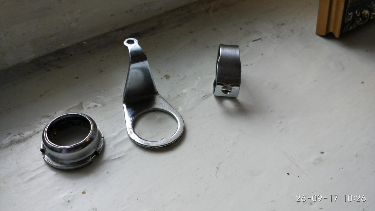

Лёд тронулся.
rps20170926_140456.jpg [ 62.39 КБ | Просмотров: 2434 ]
rps20170926_140442.jpg [ 56.77 КБ | Просмотров: 2434 ]
rps20170926_140340.jpg [ 51.79 КБ | Просмотров: 2434 ]
rps20170926_140525.jpg [ 65.43 КБ | Просмотров: 2434 ]

Stanislav Luschenkov писал(а):
Передний ободной тормоз при малейшем дожде превращается в ничто. Поверьте моему опыту, я так попал в ДТП,...
После этого либо ножной тормоз на втулке (стоп-кран), либо ДВА ободных... Один передний тормоз это ничто :(
Колодки приходят в негодность? Или что? Еще вопрос такой. Бонки, вроде так их называют и крепление под насос спиливать можно?
И колодки старые, и обод мокрый...и мой вес 98 кг...
Да и смешно верить в то что две резиночки остановят 110+ килограмм со скорости ~30 км\ч...

... Бонки, вроде так их называют и крепление под насос спиливать можно?
Они мешают ехать ? Или руки чешутся.
Никогда не поддерживал подобное.
Путь в никуда.
Вода служит для резины смазкой как масло для железа, и колодки начинают скользить по ободу тормозя гораздо слабее обычного.
По моему опыту руль-баран в городе очень неудобен так как все равно нет возможности развить такую скорость чтобы была польза от низкой посадки, а вот опасность от плохого обзора при низкой посадке весьма реальна. Кроме того, с бараном очень плохая проходимость по песку, снегу и гравию: переднее колесо сразу зарывается а заднее будучи не нагруженным, шлифует не создавая тяги вперед.
Поэтому "Туристы" выпускались в двух вариантах - с обычным рулем как мой "Турист-1984" и с рулем-бараном как мой "Турист-1981":
На этом последнем я, немного поездив, барана заменил на обычный руль:

Пивас, не спиливай бонки. А вот крепление под насос - нежалко. Я на своем СШ первым делом плоскогубцами их сорвал.
Звезда, что у тебя на фото - убитая в хлам. Износ зубьев налицо. Баран пускай будет. Два тормоза - это было бы куда умнее чем один передний. И хоть я в основном сам тоже передним торможу, задний считаю тоже нужным.

Покатаю с передним посмотрю, нужен мне задний или нет. Нужно было ставить не фривол а торпеду вроде бы так называется, спешка всё эта, хотелось побыстрее сделать вел. Я думал что звезда наоборот в нормальном состоянии. Зубья должны быть тупыми?
СообщениеДобавлено: 26.09.2017 18:42
Сообщения: 2195
Город: Rīga, Latvija
Зарегистрирован:22.10.2010
да, Пивас, зубья должны быть тупыми или слегка закругленными. А эти, что напоминают дисковую пилу - на помойку, ну или на стенку в гараже.
Пример хороших зубьев:
Про передачи. Окей, получил ты свой сингл. Спереди у тебя 42 зуба, сзади 15-17. На первые две недельки самый раз, неспешно прокатиться до работы, в магазин попути... Две недели прошли. Ноги уже в тонусе, утром бодренький, щас как сяду, как катну... на не катну. Скорость одна, будешь шить ногими как швейная машинка, а скорости то и нету. А дождь приближается? Как скорее домой доехать? Никак - при очень быстром педаляже ты с великом вместе будешь трестить как осиновый листик.
Так что, рас уж делаешь сингл, то хорошо продумай размер передней звезды. А заднюю всегда успеешь поменять. С передней потруднее - как правило, недешевые (если у тебя шатуны СЗ, то звезды - старого стандарта Campagnolo - редкая и дорогая штука).
