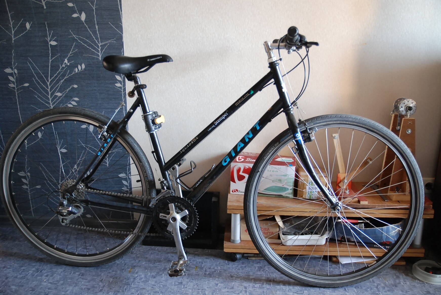

Не уверен что тема в нужном разделе. Если что, просьба к модераторам перенести в более подходящий.
Мой туринг, который задумывался для туризма, а пока-что используется как дежурный городской и для покатушек на природу.
DSC_6289(1).jpg [ 988.76 КБ | Просмотров: 7281 ]
DSC_6314(1).jpg [ 736.09 КБ | Просмотров: 7281 ]
DSC_6316(1).jpg [ 630.96 КБ | Просмотров: 7281 ]
DSC_6296.jpg [ 788.34 КБ | Просмотров: 7281 ]
DSC_6297.jpg [ 793.94 КБ | Просмотров: 7281 ]
Задача была сделать максимально практичный и бюджетный велосипед, особо не заморачиваясь на счет эстетики. Решил разместить тут как пример того, что велосипед можно собрать за вменяемый бюджет и без плясок с бубном.
Собственно все работы заключались в разборке/чистке/регулировке, замене заднего вибрейка на кантилевер, замене выноса, руля и седла и в сумме заняли времени меньше недели. Дольше игрался с поиском удобного расположения манеток.
DSC_6298.jpg [ 814.43 КБ | Просмотров: 7281 ]
Нарамные и торцевые оказались неудобными – нужно к ним тянуться, при этом управляя одной рукой. На подъемах, да еще и с ямами на дорогах, это бывает жутко неудобно. В таком варианте как сейчас руку практически не нужно убирать с руля.
Фото на момент покупки
383734094_1_1000x700_dorozhny-velosiped-giant-tourer-perechin_rev013.jpg [ 162.67 КБ | Просмотров: 7281 ]
383734094_4_1000x700_dorozhny-velosiped-giant-tourer-hobbi-otdyh-i-sport_rev013.jpg [ 155.45 КБ | Просмотров: 7281 ]
Кантилеверные тормоза в сочетании с шоссейными ручками оказались очень эффективными и удобными. Усилие на ручки нужно совсем небольшое, намного меньше чем на вейнмановских и хвзшных крабах, а эффективность и плавность торможения очень приятная. Кстати, на своем опыте убедился про несовместимость кантиков с мтбшными ручками и наоборот.
Реальная ширина покрышек на ободе с комфортными для меня 3 атм. - 34 мм. Покрышки довольно прочные к проколам – за три месяца катания ниодного прокола, хотя якорцы уже несколько раз вытаскивал.
Крылья SKS и алюминиевый багажник устанавливаются по необходимости.
Общий вес в комплектации как на фото – 13,4 кг., бюджет не превысил 100 евро.
Непонятным для меня остался вопрос с нижним крепежом. Там почему-то отверстие только под 1 болт. Если кто знает почему так, буду благодарен за пояснение
DSC_6311.jpg [ 792.08 КБ | Просмотров: 7281 ]

А вторая бонка, что ближе к КС, ее не подорвало? дайте фоточек.
А вел хороший, ему бы успеть родиться на несколько лет раньше - чтоб нормальную вилку получить :smile: И систем оливье здесь немного не туда.

Aleksei Dmytren там не бонка, то отверстие с заглушкой резиновой под провод от динамки.

Если захотите сделать тормоза еще мощнее, можно точку, где сходятся три троса, понизить, то есть приблизить к резине. Разница, как правило, заметна сразу. Еще один ресурс для мощности - выдвинуть держатели колодок так, чтоб тормозные рычаги раздвинулись шире, стали горизонтальнее.
Но это на ваш вкус. Скажем, если катаетесь с элементами веселухи (быстрые повороты, крутые спуски, сильная тряска), тогда смысл есть.
Между прочим, в будущем не обязательно искать тормозные колодки именно для кантилеверов. Подходят и вибрейковые, хоть у них и держатели чуть меньшего диаметра, и резьба на них. Колодок для ви-брейков на рынке все еще немало, в том числе мягких, дающих мощное торможение и долгую жизнь ободьям.

Рама для ТС похоже великовата.
Будет лучше выглядеть, если взять вынос длиннее и подобрать руль с небольшим ричем.
Ретро-лук правда будет тяжело сохранить, т.к. такие рули выглядят "современно".

странно конечно, но возможно этот болт держит "защиту цепи"?
Вот тут что-то странное в районе этого болта:

andr Спасибо за совет! Статью Шелдона читал когда их настраивал и колодки максимально выдвигал ближе к ободу, но это видимо так называемые Low-profile - у них по конструкции Cantilever Angle на фото меньше 90 градусов. У таких моделей самая слабая мощность, но даже так они очень эффективные - при экстренном торможении до блокировки колеса срабатывают и по ощущениям приятнее чем крабы, вибрейки и дисковая механика, которыми доводилось пользоваться ранее.
aidaho :unknown: Да нет, рама подходящая. Рост - 178, ЕТТ - 54, подседельная труба - 56. С подбором комфортного положения руля игрался долго, так что тут все ок
SilentBob :yes: Да, у него приятное соотношение наката и комфорта, при этом давлением в камерах можно играться, подгоняя под дорожное покрытие. Еще попробую поездить на разной резине (есть сликовые мишлены 32мм и Schwallbe Road Cruiser 42мм на пробу) но это больше для интереса.
RostАга, не могу рассмотреть на фото но похоже на какую-то защиту системы и кареточного стакана. Наверное это чисто джаинтовская фича :D

"Вкусный" получился велик. Не совсем понял и принял замену ви на канти (имхо канти сложнее в настройке и... испытываю к ним личную неприязнь), но это выбор владельца и его нужно уважать.

:D :yes: Это точно. Когда покупали вот этот, продавец долго удивлялся почему выбрали именно его из остальных виннеров
DSC_6318(1).jpg [ 907.27 КБ | Просмотров: 7084 ]
Snick на момент покупки спереди стояли кантики а сзади ви. Как писал выше, вибрейки плохо работают с шоссейными ручками, а баран планировался самого начала.
Настройка и вправду чуть сложнее, но их же не приходиться настраивать каждый день - раз настроили и забыли
