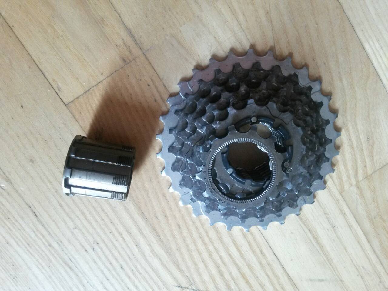

Добрый день.
Ребята, подскажите, пожалуйста по такому вопросу:
есть старый велосипед GT Cirque с семискоростной обвеской. Украли переднее колесо, осталось только заднее.
Хочу купить комплект колес, но запутался в совместимости барабанов и кассет. У меня на заднем колесе стоит втулка Shimano Parallax FH-M290. Кассета - 7 ск. Hyperglide C.
Я нашел в продаже комплект колес на втулках Shimano XT. Посадочной место под заднее колесо - 135 мм, то что нужно. Втулка FH-M750. А вот барабан там установлен под 9 ск. кассету.
Внимание, вопрос: смогу ли я на эту втулку (FH-M750) установить свой старый 7ск барабан с кассетой?
Спасибо!
Уточню вопрос: смогу ли я, купив эти колеса, снять этот черный барабан под 9-ск кассету и на его место установить свой старый барабан под 7-ск. кассету?
Комментарий к файлу: Фото втулки с 9-ти ск. барабаном
DSC07173.jpg [ 92.95 КБ | Просмотров: 4452 ]
Комментарий к файлу: Мои старые бебихи 01
0-02-04-2ddeccedb8458b3eda58500692ec0835b7e001a45d2e52ee1c02fcee602e810d_full.jpg [ 110.73 КБ | Просмотров: 4452 ]
Комментарий к файлу: Мои старые бебихи 02
0-02-04-585b29c892aa1235913318141e586129fa2ffda85115da89175079e9eef97d46_full.jpg [ 127.08 КБ | Просмотров: 4452 ]

Не знаю по поводу замены барабана, но 7ск кассету на 8/9/10ск барабан вы поставить сможете.
Вам потребуется проставка, чтобы выбрать дополнительную длину. С новыми 7ск кассетами она идёт в комплекте.
За неимением, подойдут кольца от любой другой кассеты, а так же от кареток с выносными подшипниками.
Если у вас ничего этого нет, попросите убитую кассету в вашей любимой веломастерской, или тут киньте клич.

Ага! Спасибо за ответ. Таким образом, если старый барабан не станет на место того 9-ти скоростного, то 9-ти скоростоной барабан я оставляю и ставлю на него свою старую 7-ми скоростную кассету, но для этого мне понадобится спейсер. Верно?

Да, всё так.

Вообще не надо даже пытаться переставлять барабан, смысла в этом нет. В любой мастерской вам дадут проставочное кольцо. Если совсем сложно будет с поисками - напишите, я вам парочку почтой отправлю.
