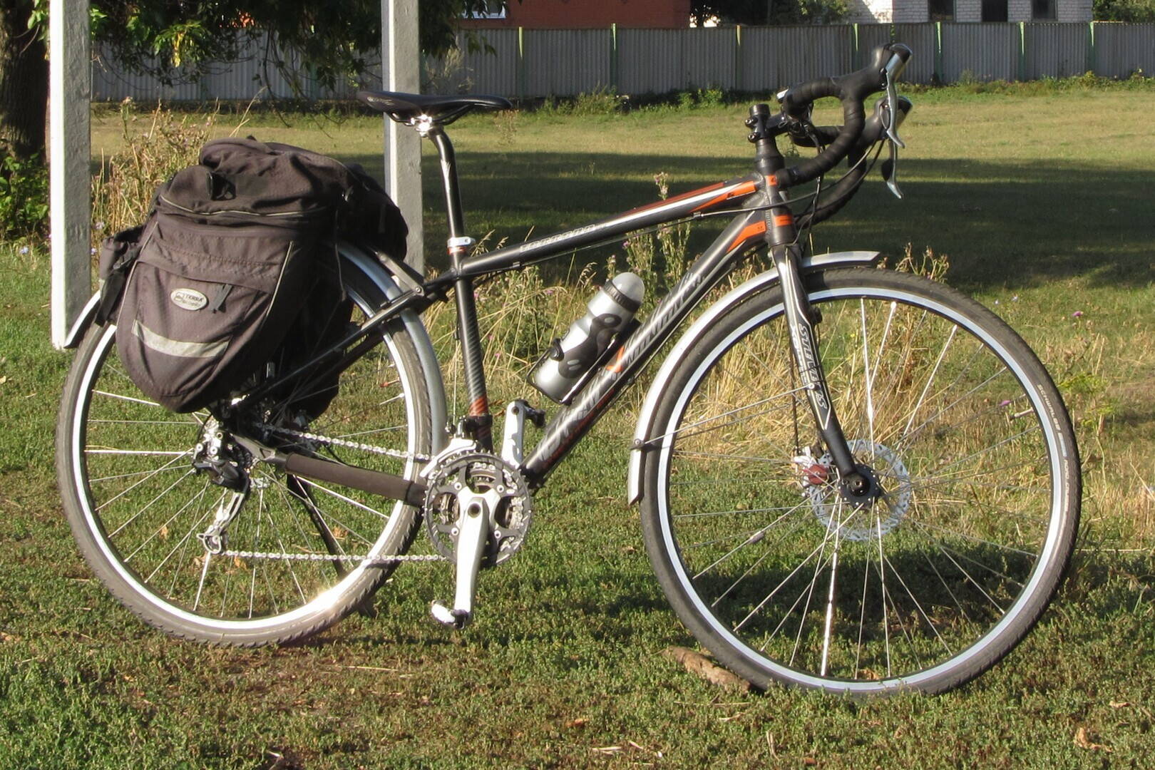

Я в результате целенаправленной деятельности собрал вот такой аппарат наиболее удобный мне для езды по асфальту и нечасто по нетяжёлым грунтам. В штанах очень часто ездят со мной порядка 30кг груза.Баран мне самый удобный руль, поэтому критической была покупка пистолетов, дальше всё пошло легче.Сейчас лежит новая карбоновая вилка, развлечение на зиму.
IMG_4959.JPG [ 625.21 КБ | Просмотров: 4216 ]

А что ж туда можно нагрузить до такого веса?
