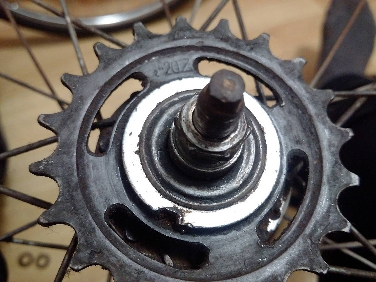

Во-первых, выяснилось, что на фланцах задней и передней втулок по 36 отверстий, а обода рассчитаны на 28 спиц. Соответственно, при попытках совместить (заспицевать такие обода на таких втулках) автору пришлось пропустить некоторые отверстия на фланцах. Хитро! Смело! Креативно!
Делаю вывод, что такое кулибинство есть продукт поздних наслоений на аутентичный объект. Поэтому напрашивается предположение, что неродными являются или втулки, или обода велосипеда. Или вообще, ни то, ни другое.
Во-вторых, я в первый держал заднюю втулку с масленкой, которая работает по принципу шариковой ручки. Саму торпедо на разбирал, оставлил на закуску...
На ведомой звезде разглядел клеймо. Фото приложил. Не скажу, что много видел клейм производителей, но такое мне не встречалось.
В-третьих, на меня произвела впечатление каретка. Точнее вал каретки. Он мне показался довольно тонкой работы — аккуратный, гладенький и блестящий. На привычном месте вала есть оттиск. Цифра «22» в прямоугольнике! Рядом с ним аналогичный, но менее четко прорисованный оттиск «17» в таком же прямоугольнике.

Подобные втулки производства ХВЗ стояли на большинстве советских односкоростных великов. Исключение, пожалуй, только "Школьник" производства ГАЗ - у них была своя задняя втулка.
Так, что версию № 2, вероятно, можно вычеркивать.
