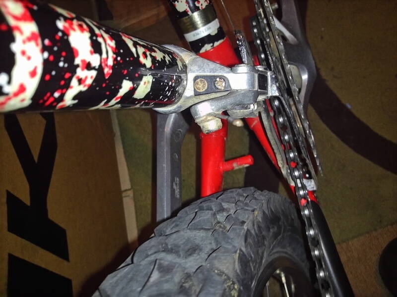

Добре! А що за планка знизу на двух гвинтах?
СообщениеДобавлено: 24.02.2020 12:53
Сообщения: 3824
Город: Cro-Moly
Зарегистрирован:11.11.2008
viewtopic.php?p=2049144#p2049144
viewtopic.php?p=2035578#p2035578
