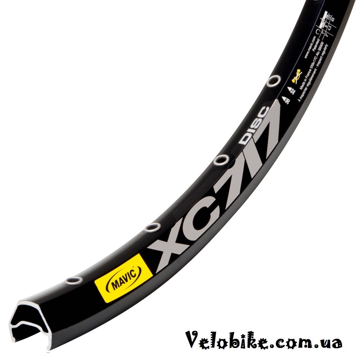

PITyounger писал(а):
Дмитрий Наскус писал(а):
А я вот думаю, что если сделать 15?
за обода не страшно?) они на какое максимальное давление расчитаны?
Оффтоп:
может лучше шоссейный велосипед сразу купить, чем делать из нивы заниженый порш?) раз уж дорожные колеса и систему ставить.
Поддерживаю опасения PITyounger
Когда перешел с резины 2,25" на 1.25", то Алексримс поменял на Мавик
Как видно из картинки, производитель гарантирует, что обод на резине 1" будет держать давление 9 Бар
Спереди у меня стоит такой же, только 1" - 7,7 Бар
Остальные производители не особо утруждают себя соответствующими надписями на ободах, а как производное - продавцы в магазинах
Из моих личных наблюдений - на горных велосипедах стоят обода, способные выдерживать даление в покрышках до 5 Бар
P.S. Так же считаю неоправданным риском: качать изнутри даление +10 Бар, а при этом медленно но уверенно стачивать обод тормозами (ободными) снаружи. Стенки обода становятся тоньше и риск увеличивается :shock:
