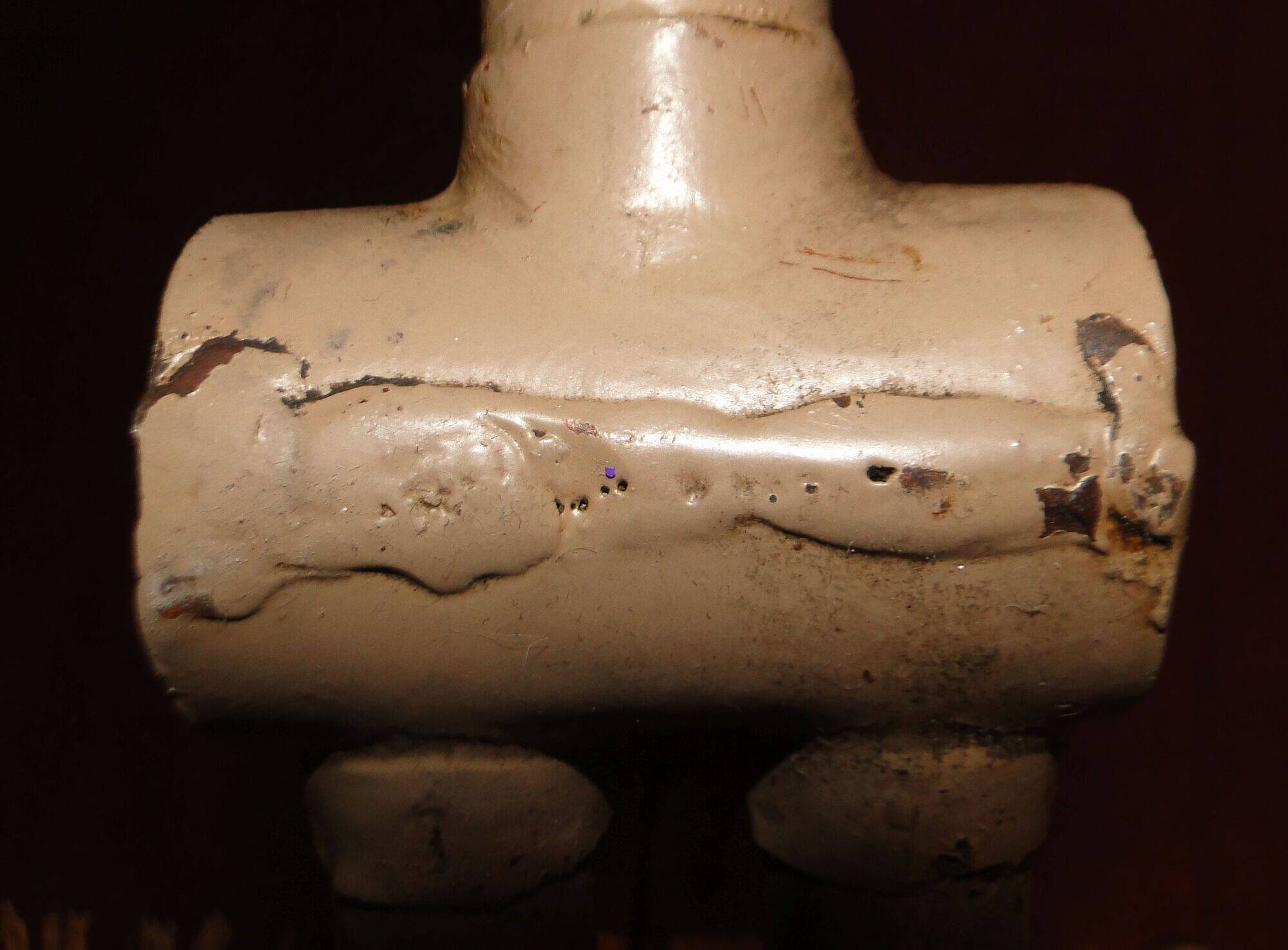

MWL, не все так просто. Вот это тоже СССР, причем в расцвете, причем оно такое с завода:
viewtopic.php?f=31&t=398488#p1904376
download/file.php?id=647236.JPG
viewtopic.php?f=31&t=398488&start=15#p1905317
download/file.php?id=647945.JPG
viewtopic.php?f=31&t=398488&start=15#p1905321
download/file.php?id=647953.JPG
Покажите мне подобный Китай.
А сколько всего такого не сфотографировано, кое-кто знает очень хорошо.
