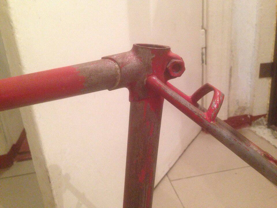

Помогите может кто знает что за рама? Самое отличительное что в ней увидел это вот такой мостик над основным. Продавец утверждает что это koga miyata, склонен не верить, насколько знаю у них такого не было.

canabispar
Упоры под U-брейки, спереди и сзади.

Еще называют centre-pull. вот типа такого там стояло
сейчас можно такое

Реально очень похожа на koga miyata.
У меня есть похожая рама. Была привезена из Японии.
Никак не могу поставить ее на ход.

на 90% уверен, что не Кога, корона штамп, замок глагола - штамп, Кога основана в 74, а этот тип тормозов к этому времени уже был на окраине.

Так может это просто Miyata?
Вроде охотник как раз тех времён реставрировал.
По поводу тормозов, тут я информацией не располагаю.
У меня на miyata похожая корона вилки и такой же "замок" подседельного штыря.
Рама стальная, обвес весь алюминиевый - облегченный.
Такую же конструкцию я видел на велосипедах Panasonic, которые производит miyata.
СообщениеДобавлено: 07.01.2018 22:59
Сообщения: 11240
посмотрел бегло их каталоги с 78 по 85 - на всех велосипедах задний клюк висит на серьге. Если серьги нет - то єто ситибайк на планетарке.
но хз, могли и клепать шо угодно для прибыли.

Спасибо всем за интересную информацию! Вот что узнал ещё:
База фрейма 104
Длина нижних перьев 41
Рост 51
Вес с кареткой и рулевой ~3.5кг
Как думаете, это хромоль/какая-то легированная сталь судя по весу?
Судя по геометрии она ближе к дорожным шоссейным или же туристическим?
Хочу на ее базе построить быстрый легкий сити байк односкоростной.

на хромо я бы не ставил в споре)
на моём 43, и не выглядит таким раскорякой, наверное измеряли сами трубки без дропов.
База фрейма 104
Рост 51
Получается, голая рама - очень уверенно за 3 кг. Хромолевая рама такого довольно небольшого размера должна весить максимум 2,5 кг. Будь она хоть самой дешевой из хромолевых моделей в линейке. Дорогие, даже если намного крупнее, весят примерно 2 кг.
viewtopic.php?f=31&t=398311&start=75#p1905917
С другой стороны, если рама не из хромоля - это не значит, что она слабая и развалится. Ежели она правильно спроектирована, то может быть даже прочнее большинства хромолевых, поскольку весит больше.
Только сейчас подумал: а вдруг вы взвесили с вилкой? Хотя не похоже.
Длину нижних перьев вы, кажется, в самом деле измерили как-то странно. Принято так:
Но у вас прорези в дропаутах наклонные. Значит, измеряйте до середины прорези.
не разбирали

Рама находится не у меня! Вся информация что у меня есть от продавца, я на данный момент советуюсь с вами, принимаю решение стоит ли ехать на неё смотреть или нет. Цену за неё хотят 3500 рублей, если не вдаваться в курсы валют то например за раму стартона ничем не примечательную просят сейчас в среднем 1500.
Вес всего фреймсета указан, с вилкой, рулевой и кареткой. Каретка как я понял JIS там.
Перья мне тоже кажется длиннее, скорей всего продавец только трубки сами промерял, потому и сужу, по пропорциям что это больше городская/турнинговая геометрия выходит.

стартон в цене потому что он нужен для старта фиксерам, и прочим школьникам. модно же. За этот полуфабрикат давать два с половиной фреймсета стартона - как то не алё
