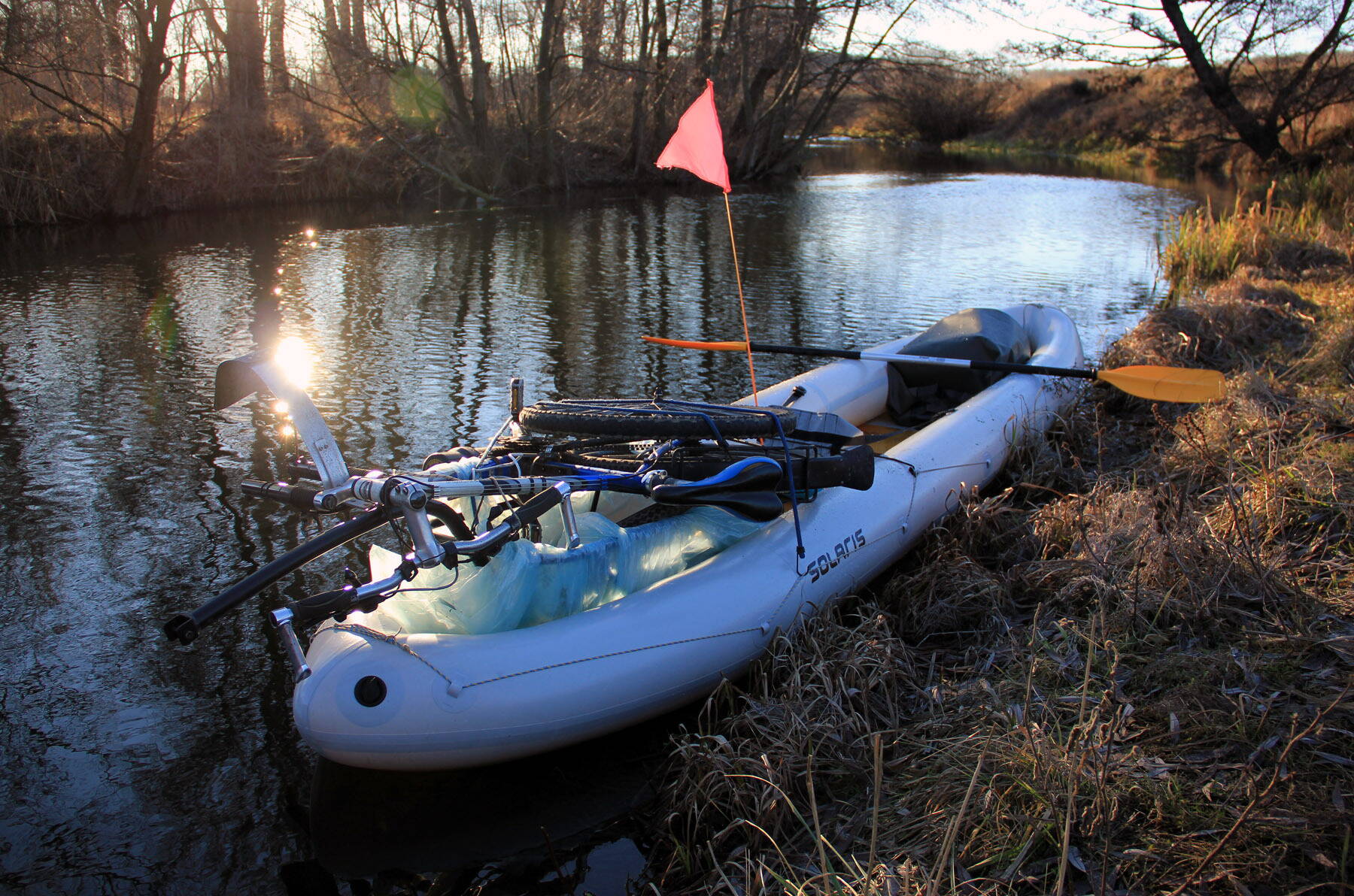

Stanislav8
, спасибо за качественно сделанный пакрафт 450! В январе прошёлся на нём по журавлёвскому гидропарку второй раз. Очень доволен приобретением. С вёслами разобрался. Поворот лопастей на 45 градусов у весла 225 см - это заводская конструкция, не брак.
phpBB [video]
IMG_1528.ю.jpg [ 717.77 КБ | Просмотров: 4390 ]
