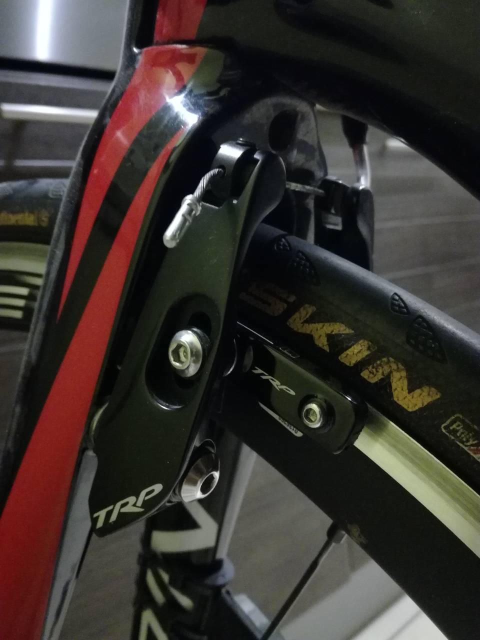

Хотел попробывать подключить зад тормоз по предлагаемому способу но передумал . Вспомнил велосипед для триатлона который я собирал для друга и зад тормоз У-типа подключен точно так же и тормозит так же негодно как и на моем старом Виллере . Перед тормоз кстати типа ви брейк только с обратной стороны вилки стоит в угоду аэродинамике тормозит просто шикарно , почти как гидравлика .Сама конструкция U образная не дает нормальной отдачи . Будем ставить ви брейк , плюсов в U брейке вообще не вижу , одни минуса .

Замена переднего тормоза с кантилевира на ви брейк . Смотреться стало аккуратней .

liadova
а ручка заменена?
 Заголовок сообщения: Re: Компоненты
СообщениеДобавлено: 19.01.2018 15:03
Сообщения: 108
Город: Михайловка
Зарегистрирован:19.11.2011
Rost писал(а):
liadova
а ручка заменена?
Стоят моноблоки лх под кантилевиры , пока что их не менял . Установлю ви брейк на зад тогда и поменяю моноблоки . Но и с ручками под кантилевиры ви брейк лучше работает за кантилеверы .
это уж я знаю, с 2003-го на таких ездил с вибрейками.

У большого количества велосипедов на кантиках есть такая проблема как пульсации переднего тормоза.
Она за прошедшие десятилетия никуда не делась, и даже если сегодня пойти в магазин и купить новый ЦК, то можно отхватить.
Только пол-года назад слушал историю неуспеха из первых рук.
По-моему, причиной тому есть обратная связь между нагрузкой на вилку и натяжением троса.
Скорее всего деформация вилки изменяет расстояние между упором и тормозом, модулируя его усилия.
Аналогично, деформация верхней части штока приводит к тем же последствиям.
Сложим это вместе и получается вполне правдоподобный источник колебаний.
У вибряков, крабов и U-брейков упор расположен непосредственно на тормозе.
Иммунитет на уровне генетики к этому расстройству.

Не думаю, что даже в крайнем случае хоть сколько-нибудь значима деформация выноса и штока вилки.
А в этих вариантах - что флексует?

Rost писал(а):
Да , у меня почти такие же моноблоки стоят , год выпуска чуть отличается . Манетки очень короткоходные , примерно как девятириковые . Современных 8 ск манеток короткоходных нет . Но придется скорей всего их сменить из за ручек тормозов .
Это моя догадка, правильное объяснение может быть другим.
Сзади и так проблем не было. Впереди перенос упора на бустер/корону должен решать проблему.

Как то ни разу не было проблем с пульсацией на ободных тормозах . Может проблема в колодках . С пульсацией на дисковых тормозах сталкивался уже не раз , особенно почему то проблемы с задним тормозом . Помогает замена колодок в одних случаях , в других замена ротора . Бывает что замена ротора и колодок не помогает , приходится менять калипер .
